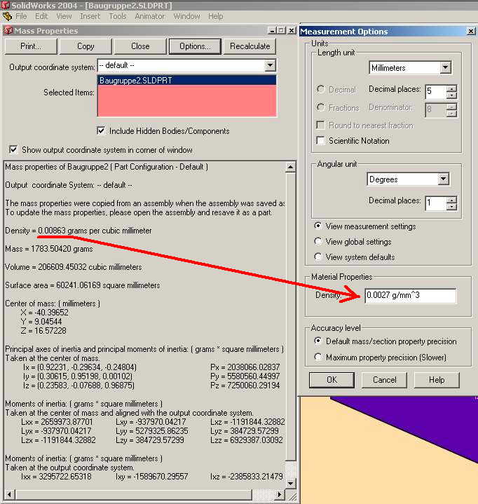

Bug oder Null-Durchblick??
Ich habe eine Baugruppe (3 Teile) als EInzelteil gespeichert (Speichern unter...).
Die Baugruppe sollte auch das korrekte Gewicht besitzen: also--> Dichtewert anpassen. Das kann ich zwar, doch ändert sich das Gewicht nicht!!!
In der Dialogbox steht folgende Meldung: (Zitat)
"Die Masseneigenschaften wurden von einer Baugruppe kopiert, als diese als ein Teil gespeichert wurde. Um die Masseneigenschaften zu aktualisieren, öffnen Sie die Baugruppe und speichern Sie sie erneut als ein Teil."
Heißt das, daß ich das Gewicht der BG nicht ändern kann, sondern jedesmal über die Einzelteile gehen muß??!!

Hallo Martin,
ich hab das auch mal gerade ausprobiert mit 2004SP1.
Da bekomme ich keine Fehlermeldung aber es wird auch nichts geändert, obwohl es so scheint.
Man kann sich helfen, indem man das als Teil als Parasolid exportiert und dann wieder importiert.
Melde diesen Fehler am besten sofortDeinem VAR.

ich bin mir nicht sicher, ob das Verhalten unter Bug fällt.
Dieses Verhalten hat einen Vorteil: Wenn ich das Teil als Verkörperung einer BG einsetzen will, hat es autom. die richtige Masse mit auf den Weg bekommen.
Was soll die Manipulation von Dichtewerten auch bringen, denn IMHOIn my humble opinion = Meiner bescheidenen Meinung nach haben Oberflächen kein Volumen und damit auch keine Masse!
Und so gesehen ist es doch phantastisch, wenn die Software trotzdem an die Masse "denkt".

Hallo Harry,
Natürlich hast Du Recht damit, daß es schön ist, daß das Teil die Masseneigenschaften der Baugruppe erbt.
Weil aber alle Bezüge zur Baugruppe verloren sind, macht es IMHO keinen Sinn, daß man die Dichte des Teils ändern kann, dieses allerdings keinen Einfluß auf die Masse hat.
Wenn es nun doch nur Oberflächen sind oder wären, sollte IMHO die Masse gefälligst 0 sein, dann aber auch das Volumen. Allein schon um irgendwie konsequent zu sein, was SWX ja leider nur zu wenig ist.
