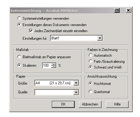

Hallo Leute,
mein SWX2003 SP4.0 speichert meine Druckeinstellungen, die ja für jedes Dokument separat eingestellt werden können, nicht mehr. Wenn ich z.B. DIN-A3 drucken möchte, kommt leider die Einstellung des letzten Druckauftrags (in dem Fall DIN-A4). Ich weiß aber, daß das schon funktionierte. Wahrscheinlich bei einem früheren SP. Hat jemand das selbe Problem?

Hallo Martin,
hab’ auch SWX2003 SP4.0 und bei mir funktioniert es einwandfrei.
Der Punkt muss natürlich auf „Einstellungen dieses Dokuments verwenden“ stehen und eventuell auch noch den Haken bei „Jedes Zeichenblatt einzeln einstellen“ machen, auch wenn du nur ein Blatt hast. Da war, glaub’ ich, mal ein Fehler drin.

Ja, richtig, das war´s.
Vielen Dank.
