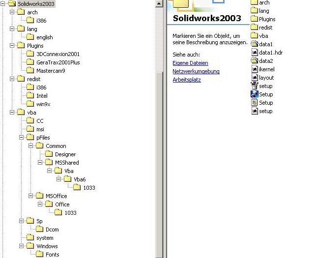

Hallo !
Ich habe mir neulich die Studentenversion von Solidworks 2003 gekauft und habe versucht, es sowohl unter windows XP HE als auch unter Windows 2000 Pro zu installieren. Beide OS sind auf dem neuesten Stand was Updates und Servicepacks betrifft. Kurz vor der Installation bekomme ich den folgenden Fehler :
VBAI60 Init fail: 536870914
und direkt danach :
VBAI60 SelectFeatures fail: 536870915
Anschließend wird das Programm beendet.
Ich finde das sehr ärgerlich zumal das Programm sehr viel Geld gekostet hat und ich machen kann, was ich will, es funktioniert einfach nicht ! Ich habe bereits in Google gesucht, habe aber leider keine Hilfe zu dem Thema finden können und der Support der Solidworks HP meldet sich auch nicht.
Kann mir hier vielleicht jemand weiterhelfen !?
Fred

Hallo Fred,
ist beim Installieren der Virenscanner aus?
Mit Virenscanner gibt´s da nämlich Probleme.
Könnte der Grund sein.

Auf der Cd gibt´s ein Verzeichnis Sw\vba. dort kannst du mal die vba6de ausführen. vielleicht hilfts?

Hallo !
Danke für die Hilfen, aber leider bringt mich das nicht weiter. Ich habe als Anhang einen Screenshot der Verzeichnisse gemacht, die sich auf der CD befinden. Ich konnte hier weder manuell noch per "suche" eine Datei namens vba6*.msi finden. Kann es sein, dass unsere Fachschaft uns über's Ohr haut ? Denn so wie ich das jetzt hier verstanden habe sollte zumindest eine vba6.msi vorhanden sein, richtig ?
Fred
