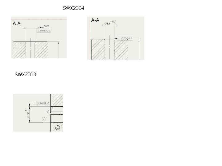

Schon wieder ich,
habe gerade eine neue Zeichnung gemacht, an die ich an eine Bohrung Form- und Lagetoleranzen angebracht habe. Nun wollte ich den Kasten vom Maß wegziehen... und bekam diese komische Ansicht.. siehe Bild.
In 2003 ging es doch noch gut?
Wenn ich das gleiche an einem Längenmaß versuche, funktioniert es einwandfrei...
Kennt jemand dieses Phänomen??
Gruß und schönes Wochenende
Ramona

Hallo Ramona,
das Problem ist schon alt und nie gelöst, mal geht's und man meint das war es und dann wieder schlägt es hammerhart zu.
Aber nicht verzagen, häng die Toleranz vom Maß ab (STRG_X) und füg sie wieder ein, stell die Hinweislinien auf darstellen und häng den Pfeil an die Bohrungskante. Dann kannst du anschließend den Pfeil parallel verschieben bis ans Maß. Und wenn du vorsichtig genug warst, hängt der Pfeil auch wirklich noch an der Kante, kannste nachprüfen indem du den Pfeil mal etwas über das Maß hinausziehst.
schönes WE
Wolfgang

Bevor Ihr die Form- bzw. Lagetoleranz anhängt- tut dieses:
1. Kante bzw. Maß für Toleranz selektieren
2. Toleranzeigenschaft festlegen
3. OK
P.S. bei einem Maß fixiert sich das Symbol autom. daran - jedoch könnt Ihr es von dort verschieben - Bezugspfeil erstellt sich autom.
Das war´s...
Ade!  )

Hallo Nils,
genauso habe ich es gemacht.. Maß selektiert, Lagetoleranz angefügt, fertig. Dann das Maß zwischen die Maßpfeile gezogen... und schon sitzt der Kasten für die Lagetoleranzen dort, wo er auf Bild 1 zu sehen ist. Habe ich gar nix böswillig verschoben oder Beziehungen entfernt. Toll.....
Soweit zum tollen Automatismus....
Schönen Tag...
Ramona

Servus auch im Neuen Jahr!  )
Nun funktioniert es mit der Position der Toleranz auch bei mir nicht mehr - Snief!!!
Der Pfeil hängt sich an den Endpunkt der Maßhilfslinie!
Umständlich jedoch passable Ansicht, wenn Du den Endpunkt der Maßhilfslinie zum Maßpfeil verschiebt und die fehlende Maßhilfslinie einzeichnest! Puh geschafft!
Hoffentlich wird es im nächsten Update geändert!
Viel Spaß noch...
Nils.  )

Hallo Ihr,
Habe das gleiche Problem und in SW 2004 /SP4.1 wurde dies auch noch nicht
korrigiert.
Eine vielleicht bessere Lösung wäre es ein neues Maß an die
Bohrung anzuhängen anstelle des Maßes aus dem Einzelteil, denn
mit den selbst eingefügten Maßen funktionieren alle
Form und Lagetoleranz-Anhänge wie damals in SW 2003.

Hallo ich bin es nochmal,
ich hatte heute den Fall, dass die Form und Lagetoleranz einmal
funktionierte hat und in einer anderen Zeichnung wiederum nicht.
Der Grund für die falsche Anbindung an das Maß war der, dass ich die Ansicht in der das Maß war gedreht hatte um das Blatt besser ausnutzen zu können. Als ich in meinem Fall die Ansicht wieder auf 0° gedreht habe war die Anbindung der Form und Lagetoleranz an das Maß wieder richtig.
Ob dieser Effekt eintritt wenn man das Maß selbst dreht konnte ich noch nicht feststellen, aber Ihr könnt es ja mal ausprobieren falls die obige Hilfe nicht eure Lösung war.
Carsten
