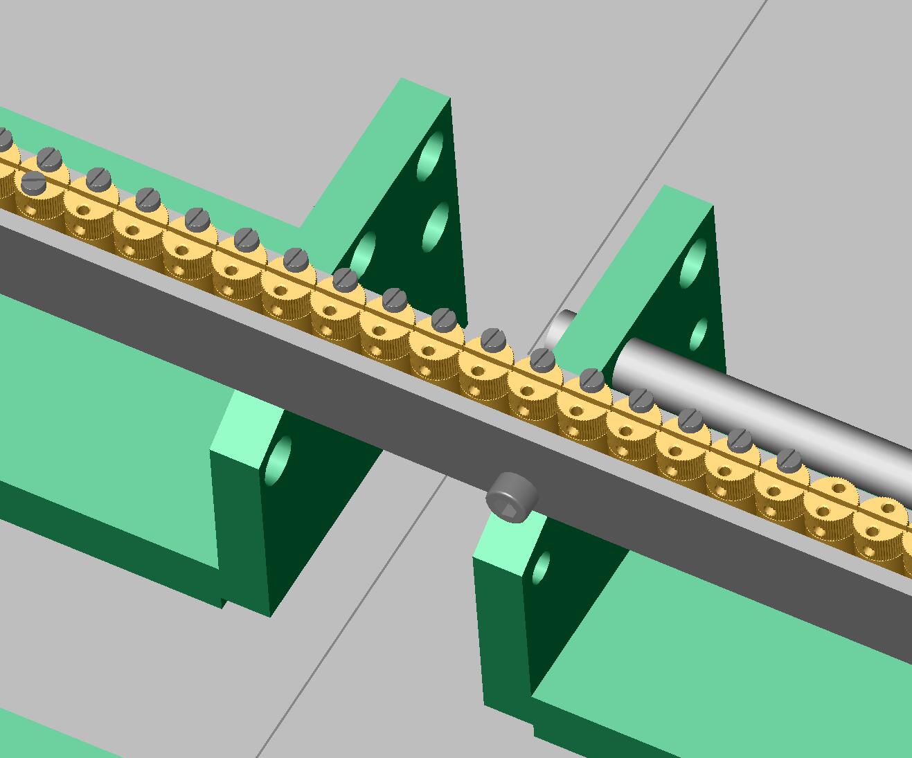

Unterdrücken geht nicht, wie schon beschrieben.
Was geht ist ausblenden der Teile.
Siehe anh. Bild einer Beschraubstation.
Das MS-Teil mit den 2 Schrauben ist eine UBG ohne Konfigs.
Linear bemustert, und die entspr. Schrauben ausgeblendet.
