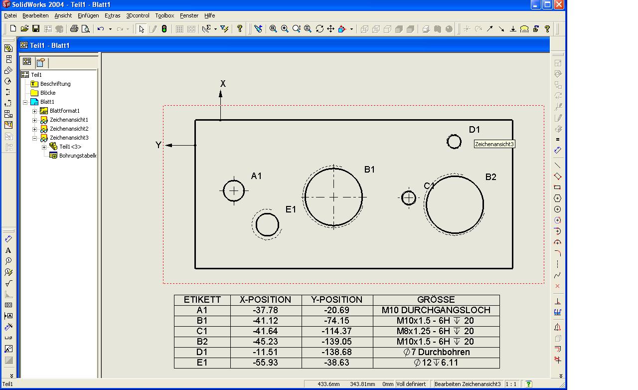

Liebe Kolleginnen und Kollegen,
das 2004 ist ja wirklich eine tolle Sache, obschon einige ärgerliche alte Probleme noch nicht gelöst sind. Z.B. bei Gewinden aus der Featurepalette wird nur das erste mit dem Dreiviertelkreis ausgestattet und neuerdings sogar noch mit Gewinderillen. Aber um auch die weiteren mit diesen Attributen zu versehen muss man „Feature bearbeiten“ laufen lassen. Soll dann das Gewinde in der Zeichnung vermasst werden, weiss SW zwar (s. Cursor), dass es ein Gewinde ist, gibt dieses Geheimnis aber in der Vermassung nicht preis, kein „M“ vorhanden.
Also, dachte ich, neu haben wir ja die Bohrungstabelle! Wunderbar!  Nur leider geht dieser Trick auch nicht auf. Gebastelte Gewinde wie z.B. ein zylindrisches R1“ aus einem M10x1.5 hergestellt wird hartnäckig als M10x1.5 eingetragen, obwohl ich die Description, die Gewindebeschreibung und den Namen im Featurebaum auf R1“ geändert habe. Die gleichen Probleme habe ich mit Feingewinden.
Diese sind zwar in SW vorhanden, wie in Extras/Optionen/Datenoptionen/Normdateien bearbeiten, zu sehen ist, aber ich komme über den Bohrungsassistenten nicht an sie heran.
Ich habe im ganzen schon Stunden darauf verwendet diese Sache zu lüften. Leider aber ohne Erfolg. Die Hilfe im SW hat mich nicht weiter gebracht. Auch über Suchen in diesem Forum hat mir nicht weitergeholfen. Die Rohrggewinde von Clödu vom 29.01.03 ergeben als Resultat leider auch nicht das Gewollte. S. Föteli Bohrung E1
Ich bin ziemlich frustriert  , habe für den Moment genug und gehe jetzt ein Bad nehmen!
Grüsse Ueli

Hallo Solid Worker,
Habe ich gegen eine Regel verstossen, ohne es zu wissen? Oder ist die Antwort auf meine Fragen so banal, dass sich eine Antwort nicht lohnt? Oder gibt es möglicherweise keine Antwort darauf?
Wie dem auch sei, ich probier's noch einmal!
Kann mir jemand helfen?
Also:
Mir ist es immer noch ein Rätsel:
1.Wie komme ich an die Feingewinde im Bohrungsassistenten heran?
2.Wie mache ich zylindrisch Rohrgewinde, die in der Bohrungstabelle (SW2004) die richtige Bemassung haben.
besten Dank
herzliche Grüsse
Ueli

Hallo Ueli,
ich glaube nicht
Ich hab mir die die Bohrungstabellen im 2004 noch nicht so genau angesehen, denke aber das die Information aus der Bohrungsbeschreibungsdatei (calloutformat.txt) gelesen wird. Vielleicht ist das für Dich ein Ansatz.
HTHHope that helps = Hoffe es hilft, beste Grüße & bis demnäx

Hallo Ueli
Wir haben das Gleiche Problem, in SW 2003 haben wir die DIN.mdb so frisiert dass es unsern Anforderungen entspricht, das heißt Auswahl von Feingewinden; Elektroverschraubungen, link und Rechtsgewinde, Rohrgewinde DIN ISO 228-1.
Des weiteren haben wir noch die Senkungen für Senkschrauben und Zylinderschrauben für unsere Anforderungen abgeändert. Die Bohrungsbeschreibungstabelle wurde so hingebogen das sie konform zu DIN ISO 6410-3 ist. Das alles hat auch noch gut funktioniert.
Aber wie mir das 2004 alles beibringen sollen weis ich auch nicht, wenn man sich mal die Datenbank swbrowser.mdb anschaut wo jetzt alle Datenbaken vereint sind verliert man leicht den Überblick.
Fazit würden gerne auf 2004 umsteigen können aber aus Bohrungstechnischen gründen nicht.
Hoffe das wir hier im Forum das Problem schnell gelöst bekommen
Radius.

So jetzt bitte nicht lachen, weil das Thema schon so alt ist - aber hat es dann eigentlich doch noch eine Lösung gegeben - hab nämlich auch dieses Problem mit dem Bohrungsassistent, wenn man die Normdaten mit weiteren Gewinden erweitert, daß dann ausschließlich noch Fehlermeldungen kommen !!!
lg, Supermerlin
