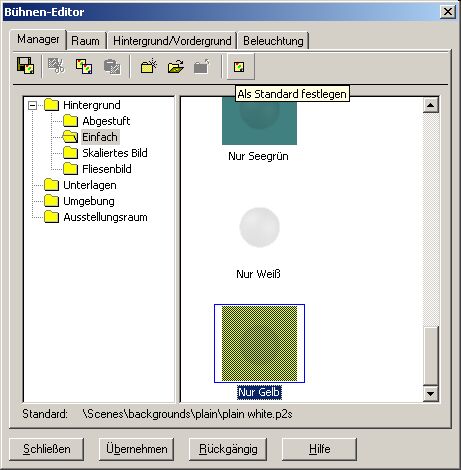

Hallo fleißige PhotoWorks-Benutzer,
in allen Teil- und Baugruppendateien ist zunächst "Blaue und rote Fliesen mit Grübchen" (würg!) als Standard-Bühne voreingestellt. Wer weiß, wie man das schon im System oder in den Vorlagen ändern kann? Ich komm nicht dahinter. Wir benötigen eigentlich immer einen neutralen (schwarz oder weiß) Hintergrund, zum besseren "auschneiden" der Grafiken.
Gruß Friedhelm

Ich habe mal gerade getestet .... es lässt sich nicht im SWX2003SP5 als Vorlage (Datei neu) mit abspeichern. Warum ??? keine Ahnung.
Aber wenn du ein Teil machst und dort die Bühne änderst und dieses leer speicherst. Dann kannst du mit diesem arbeiten.
Einfach das Part auf Read only stellen und dann immer mit diesem Starten. Ist zwar nicht toll die Lösung aber bis jemandem was besseres einfällt.

Hallo mechanikuss,
in der Photoworks-Hilfe mit den Suchbegriffen Standard, Bühne kommst Du an die richtige Stelle. Oder Schaltfläche->Bühne oben in der Werkzeugleiste festlegen.

Hallo Ralf,
also doch so einfach, die Lösung!
Gratuliere, Unities sind unterwegs.
Hallo Jörg,
danke auch dir, für die Mühe. Ich bin wenigstens nicht der einzige, der auch mal die einfachen Dinge übersieht.
