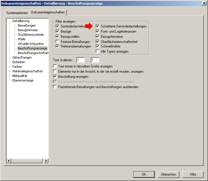

Hallo SWXSolidWorks-ler,
ich schon wieder.... die neue Funktion der graphischen Gewindedarstellung ist ja toll... wenn sie denn immer funktionieren würde.
Gibt es einen Schalter, diese zu zeigen? Ich habe gerade ein Gewinde erstellt. Da war die Darstellung noch da. Dann habe ich ein Muster dieses Gewindes erzeugt. Plötzlich keine Gewinde (graphisch) mehr zu sehen... schade. Machte sich in der schattierten ISO auf meiner Zeichnung eigentlich ganz gut..
Auch bei Zeichnungen aus 2003 wird das Gewinde nicht graphisch dargestellt.
Schade.
Die Hilfe gibt leider auch nichts her.
Vielleicht hat ja schon jemand herausgefunden, wann und wie man diese "schöne" Darstellung erzeugen kann...

Hallo Ramona
unter den Texturen gibt es zwei Gewindedarstellungen, die du einer Oberfläche zuweisen kannst.
Ein weiterer Fehler, der mir aufgefallen ist, wenn man ein mit dem Assi erstelltes Gewinde nachträglich in eine Bohrung verändert, lässt sich diese Gewinde-Textur nicht mehr entfernen.

ich war auf einem UpDate Seminar für die 2004. Dort kam die Aussage, dass es derzeit in SP0 keinen Schalter gibt die Textur für die Gewinde ein- auszuschalten.

... tja, noch viel Schlimmer.... in der Zeichnung... stelle ich jetzt eine Isometrie-Ansicht schattiert dar.. da erscheint das Gewinde wieder mit Textur, aber nur das "Original"! Die Gewinde aus dem Muster leider nicht! Igitt!
Schade, schade..
Dann wohl doch besser ohne diese Textur...
Ramona

Hallo Ramona, hallo zusammen,
ja, das ist ein Fehler bei dem Mustern von Gewinden, also bitte noch mal melden, damit das so schnell wie möglich eliminiert wird.
Was allerdings jetzt schon geht ist das komplette Ein- und Ausschalten der schattierten Gewindedarstellung: in den Dokumentoptionen unter Beschriftungsanzeige (denn die Gewinde sind ja logischerweise Beschriftungen   ) kann man oben rechts die Darstellung komplett abschalten (oder anschalten). Ich meine in irgendeiner Beta kontne man das sogar für jedes Gewinde einzeln machen, aber ich bin mir nicht mehr sicher ...
