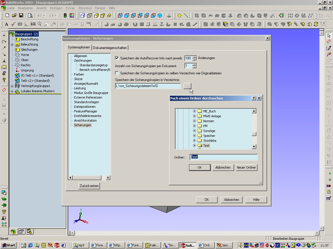

Hallo Armin,
geht ganz einfach:
Extras/Optionen/Systemoptionen/Sicherungen: Im Feld "Speichern der Sicherungskopien in Verzeichnis:" den Zielordner auswählen.

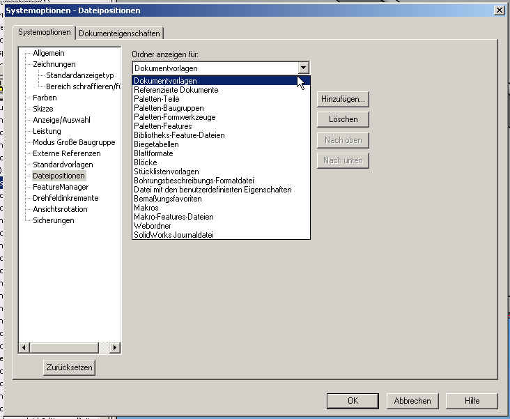

Hallo Armin,
was hältst du davon, einfach den Systemoptions-Dialog zu verwenden??
Gruß  Oldie
