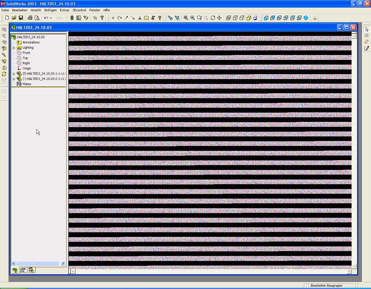

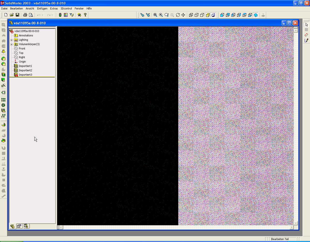

Hallo Leute,
ich bin Fritz61 und neu in eurer Klicke,Grusse an alle.
Ich habe ein Problem und zwar soll ich aus VDA/IGES-Daten (volumenmodell) eine Blechabwicklung erzeugen. Stehe total auf dem Schlauch hbe ich noch nie gemacht.
Wer kann mir helfen oder Tipps geben?
Vielen Dank vorab!
MfG Fritz

hab' noch 'ne Kleinigkeit rausgefunden über Dein Teil: die Biegeradien sind gar keine  Wenn Du das Teil mal senkrecht zur Biegung schneidest, dann auf die Schnittfläche eine Skizze und den Radius als Element übernehmen - siehe da: ein Spline.

ich kenne mich zwar mit den Blechabwicklungen recht gut aus, aber leider kann ich deine Anhänge nicht korrekt öffnen. SWXSolidWorks konvertiert sie zwar, aber wenn sie geöffnet sind, dann erscheint nur so ein krizzeliger Kram (siehe Anhang). Wenn du willst, kannst du mir ja mal die Dateien NICHT gepackt per Mail zusenden, ich probiere es dann nocheinmal. Bitte an folgende Adresse senden: bjoern.awe@lht.dlh.de

da Teil was Du da hast lässt sich mit dem Blechwerkzeug von Solidworks nicht so ganz einfach darstellen, da die Biegekante des "abstehenden Ohrs" nicht linear ist. Das Blech ist hier mehrdimensional verformt.Ein solches Teil ließe sich auch in der realität nicht durch normales Kanten erzeugen, es würde immer ein spezielles Werkzeug benötigt um das "Ohr" zu fertigen.

dann kommst Du ums Nachmodellieren nicht rum. Habs eben probiert - auch mit "abgeschnittenem Ohr" (Van Gogh lässt grüßen....  ), Flächen kopieren, verlängern, vertrimmen, nachträglichem Einfügen eines "echten", konstanten Radius und abschließendem Aufdicken lässt sich das Teil nicht in ein Blech umwandeln. Sorry - ich seh da keine andere Möglichkeit.
