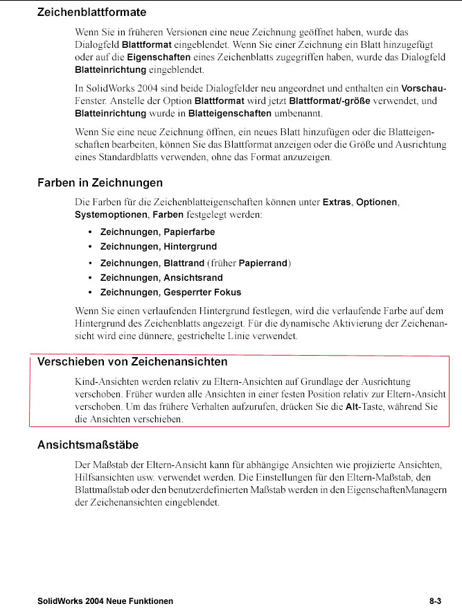

Bei SWX2004 hat sich ja bei Zeichnungen das Verschieben von Ansichten etwas geändert. (siehe Anhang).
Ist ja ganz ok., manchmal benötige ich aber die alte Funktion (alle Ansichten werden gleichzeitig verschoben).
Laut Handbuch kann man nach der alter Variante verschieben indem man beim Verschieben die ALT-Taste drückt.
Leider funktioniert diese Funktion bei mir nicht. Könnt Ihr nach der alten Variante verschieben?
ciao, deini

Hallo Deini
Versuchs mal mit der Shift-Taste.

Hallo Markus!
Danke, mit der Shifttaste haut es hin.
