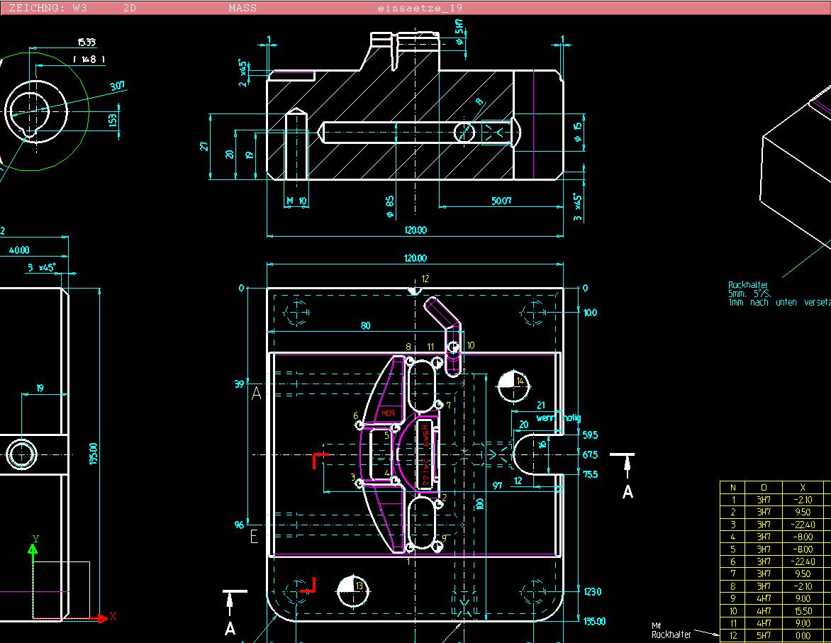

Liebe SWX-Gemeinde,
wie steht Ihr eigentlich zu den Ergebnissen, die SWX so liefert,
wenn man ein Teil in der Zeichnung mal nicht nur geradeaus
schneidet, sondern den Schnitt auch versetzt?
Meine bisherigen Versuche waren gelinde gesagt enttäuschend.
Ist es wirklich so, dass am Ort des Versetzens ( Entsetzens?? )
eine Kante entstehen muss? Mal ganz ohne Normendiskussion, das sieht
doch bescheiden aus....
Wie es sein könnte, hab ich mal angehängt. DAS kann mein inzwischen
überfordertes System schon ziemlich lang.
Ich lasse mich sehr gern eines besseren belehren oder mir Hoffnung
auf Besserung machen, also wie stehts?
Gruss,
Torsten

Hallo Torsten,
wo ist das Problem? Ich muß sehr oft kreuz und quer meine Schnitte legen, das mit den Linien muß dann eben von Hand gemacht werden.
Die Linie mit der RMB anklicken, Kante ausblenden, fertig.
Geht gut, ist aber bei vielen Schnitten, etwas nervig.
Rainer A.

Hi Thorsten.
Ich denke für den Mann an der Maschine ist eine Kante besser. Es wird auf den ersten Blick signalisiert: "hier ist was anders!". Ist aber sicher nur ein persönlicher Eindruck. Schön wäre natürlich, wenn dieser "Bruchstrich" nicht als normale Kante dargestellt würde (-> Phantomlinie)

Aloha Rainer,
danke fürs statement!
Es ist nervig, richtig. Bei einem Formzusammenbau nervt das besonders,
da würde es mich auch am meisten stören. Entspannter wäre ich schon,
würden die Kanten auch ausgeblendet bleiben, wenn ich was geändert habe also nach der Zeichnungsregenerierung. Kommt doch alle Naselang
mal vor, dass man noch Bohrungen versetzt und solcherlei. Ist klar,
wenn man was ändert, was die Kantenanzahl betrifft, können die Kanten
sowieso wieder da sein ( Hupps, sprach das Brötchen, da bin ich wieder
Also: wie geht es weiter, wenn die Kanten mal ausgeblendet sind?
Und in der Mache ist da wirklich nix??
Gruss,
Euer Torsten

Hallo Torsten,
[Ironie]
Mal ganz ohne Normdiskussion: wenn ich dein Teil tatsächlich, also so im richtigen Leben, so schneiden würde wie auf deiner Zeichnung angegeben, dann ist da wirklich eine Kante
Kann sein, dass dein dein altes System schon damals damit überfordert war?
[/Ironie]
Im Ernst, wenn es dich stört ganz einfach die Kante ausblenden und weiter geht's

Aloha Rainer,
deifi deifi, wo ist denn die Signatur da rechts aussen hin????
Ich schaff mit Cimatron IT 11 ( siehe Bild ) und Varimetrix
VX Vision z.Z. 8.40, ( oder besser, ich probiers damit).
Ich hab mir schon so manches angekuckt, einiges fehlt bestimmt
noch, aber z.B. ThinkDesgin macht es etwas besser ( Phantomlinie,
siehe oben ) und auch TopSolid ( was es sonst kann weiss ich nicht ).
Mein Standpunkt ist halt die Übersichtlichkeit und Schnitt hin oder her, da ist keine Kante.
Wer sieht das wie?
Gruss,
Torsten

Hallo zusammen
Also nach meiner Erinnerung an die Schulzeit müssen diese Kanten mit einer dünnen Strichpunktlinie dargestellt werden, und die Schraffur an dieser Linie versetzt fortgesetzt werden.
Eine gute Lösung wäre, wenn man die gewünschte Linienart, oder eben keine Linie, vorwählen könnte.

@Markus:  meine Rede, danke!!!
@Armin: schon klar.
Eine Spritz-(Druck-)gussform stellt ein bisschen was besonderes dar.
Alles hängt aufeinander und ineinander, nennenswerte Hohlräume gibt es nur sehr begrenzt. Das braucht eine übersichtliche Zchgs.ableitung.
Noch was besonderes: es gibt viele Bauteile ( Ausstosser, Kerne, Schrauben ( oder zumindest deren Bohrungen ) in einer Achse ( Spritzachse ), die parallel zu besagten Schnitten liegen.
Kommen nun noch mehr Kanten durch den Schnitt hinzu, kommt man doch ins Grübeln, was wohin gehört. Ein Fehler durch sowas ist einer zuviel.
Meine Frage von oben hat leider keiner aufgenommen:
was passiert mit den ausgeblendeten Kanten nach der Regenerierung
der Zeichnung, ggf. mit vorangegangener Änderung???
Gruss,
Torsten

Wenn ich die Linienart auf dünne Strichpunktlinie geändert habe, bleiben die in der Regel auch so. Wenn ich in der Zusammenstellung (Baugruppe) ein neues Teil einfüge, muss ich nur bei diesem Teil die Linienart ändern. Wenn ich aber die Schnittrichtung mit Doppelklick auf die Schnittlinie ändere, sind die Kanten wieder als Volllinie dick vorhanden. Ausgeblendet habe ich diese Kanten noch nie.
