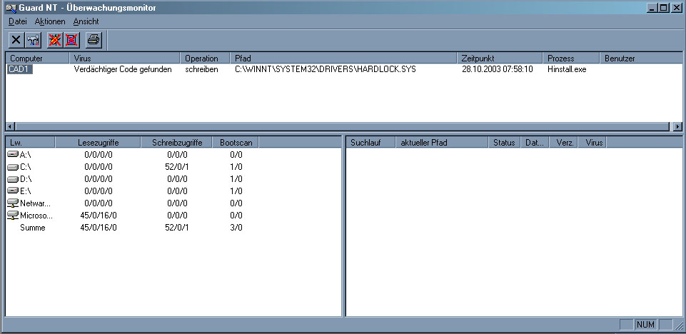

Ich habe gestern SWX2004 installiert, nach der Installation muckt mein Antivirenprogramm (Ikarus guard 2.23).
Folgende Datei ist anscheinend von einem Virus befallen.
C:\winnt\system32\drivers\hardlock.sys (siehe Anhang)
Habe die Datei gelöscht. SWXSolidWorks konnte nicht mehr gestartet werden. (Fehler mit Dongle).
Ich musste dann die Hasp neu installieren.
Hat jemand einen ählichen Fehler?
Kann mir zwar nicht vorstellen dass die Datei wirklich einen Virus hat, aber wer weiß.

Hallo deini,
es ist zwar nicht auszuschließen, aber ich glaube nicht, dass da ein Virus drin steckte, sondern das "nur" ein Fehlalarm einer übervorsichtigen Heuristik war.
Ich kenn zwar den Virenwächter nicht, aber aus deinem Screenshot würde ich vermuten, dass der keinen Virus gefunden hat, sondern eben die Heuristik (also der Teil, der versucht zu erahnen, ob es sich bei irgendwelchen Programmteilen um gefährlichen Code handelt) in dem HASP-Treiber einen potentiell gefährlichen Code sieht. Der Treiber greift ja wohl auch ziemlich sicher z.B. direkt auf den Port zu und macht wahrscheinlich auch sonst noch so ein paar Schweinereien, damit man den Kopierschutz eben nicht so leicht aushebeln kann.
Ich kenn das von früher von meinem NAV, wenn ich da die Heuristik auf Anschlag gestellt habe bekam ich im Minutentakt Warnmeldungen; ich hab die dann hinterher wieder auf normales Maß gestellt und der Spuk war vorbei.

Hallo Stefan,
Danke für Deinen Hinweis mit der Heuristik-Einstellung. Werde den Virenscanner etwas enschärfen. Ich hoffe die Fehlermeldung ist dann weg.
