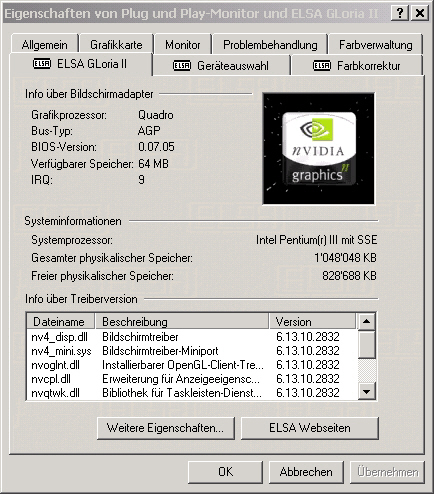

hallo gemeinde
auf der SWXSolidWorks seite ist meine grafikkarte mit einem komischen treiber signiert. nun, wo finde ich diesen treiber. auf der elsa seite ist nur der von mir instaliert treiber neueren datums vorhanden und mit diesem treiber kann ich nicht zoomen ohne das mein rechner hängen bleibt. habe nun das openGL von SWXSolidWorks aktiviert damit diese s...kiste nicht immer abschmiert.
ich verwende windoof 2000 mit sp4 und SWXSolidWorks 2004. habe mein pc voll neu aufgesetzt. und mit allen aktuell neuen treiber versehen ausser diesen grafikteiber von SWXSolidWorks  5.13.01.1570 treiber, welchen ich nicht finde.
kann mir da jemand weiter helfen?

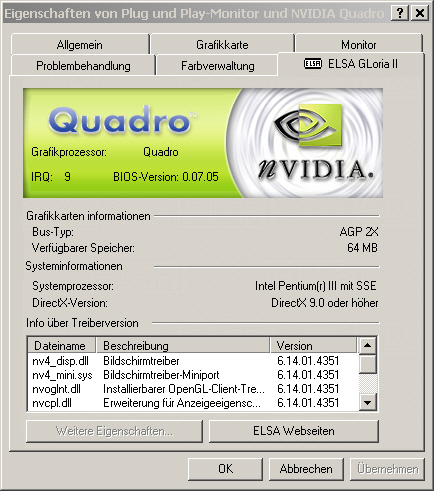

hallo josef
danke für deinen hinweis, nun habe ich treiber version 6.14.01.4351. bis jetzt läuft das system stabil.
