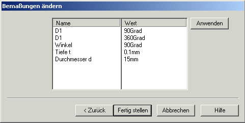

Hallo SW-Profis,
ich habe ein Problem mit den Bibliothek-Features.
Ich möchte das beim einfügen von Bibliothek-Features nur bestimmte Bemassungen verändert werden können.
D.h. ich möchte das im Fenster "Bemassungen ändern" (siehe Bild) nur bestimmte Bemassungen stehen.
Wie geht das???????? HELP!!!!!
MfG Maico

Hallo Maico,
einfach mit der rechten Maustaste auf das Rootfeature klicken und dort "Bemaßungszugriff bearbeiten" auswählen, dann bekommst du eine Box, in der du die verschiedenen Parameter zur Bearbeitung frei geben kannst oder eben nicht.
Ciao,
Stefan

1. Bibliotheksfeature öffnen
2. rechte Maustaste auf den Teilnamen im Featuremanager->Bemassungszugriff barbeiten
3. Teil speichern
