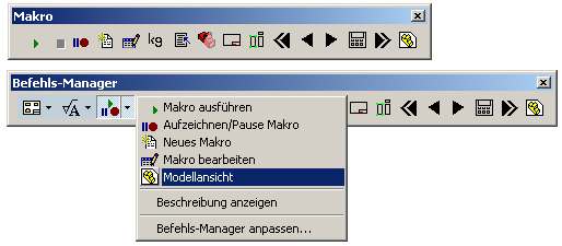

Hallo Gemeinde
Noe es geht die Befehlsmanagersymbolleiste kann mann anpassen!!!
RMB auf die Leiste dann "Befehlsmanager anpassen" dort kann ich dann die einzelnen Menüleisten in den Befehlsmanager übernehmen bzw. anhaken. Wenn ich jetzt so eine Menüleiste über RMB anpassen -> Befehle veränder wird auch die Menuleiste im BEfehlsmanager geändert. Also es geht doch.
Steht auch im Buch "Neue Funktionen" Seite 2-18

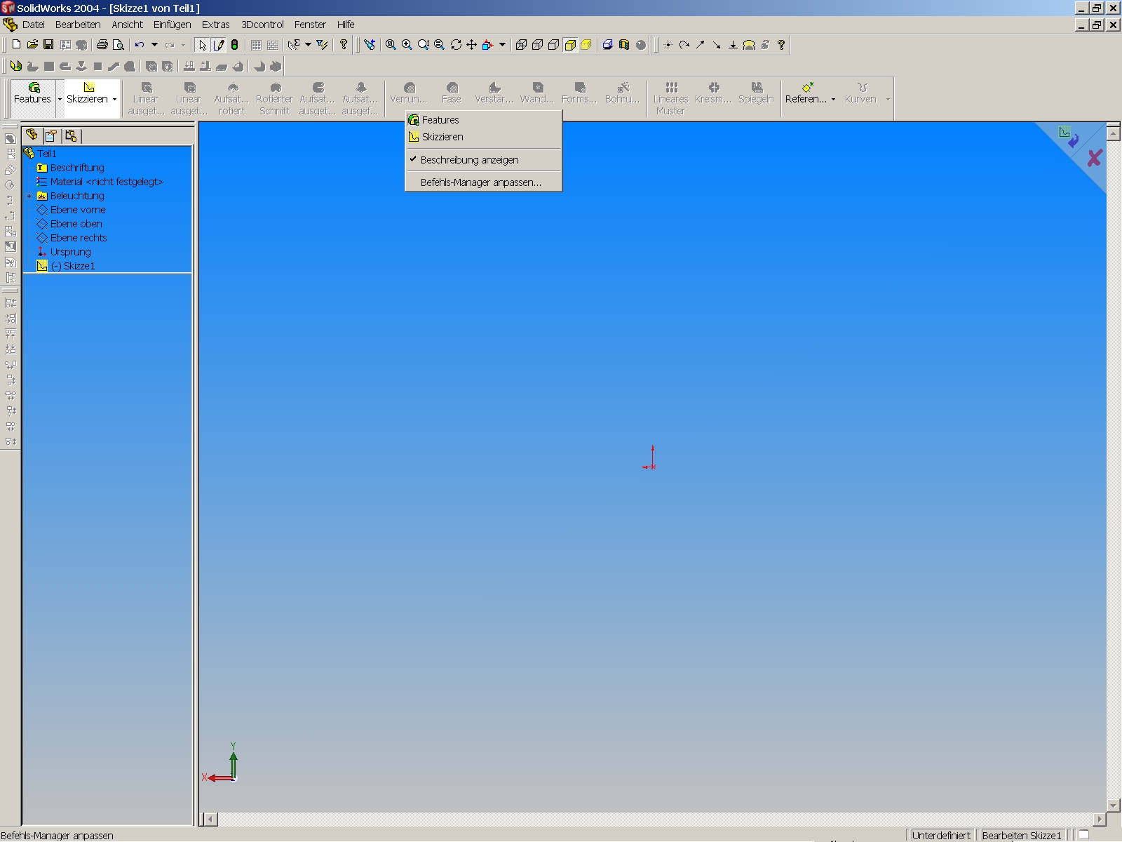

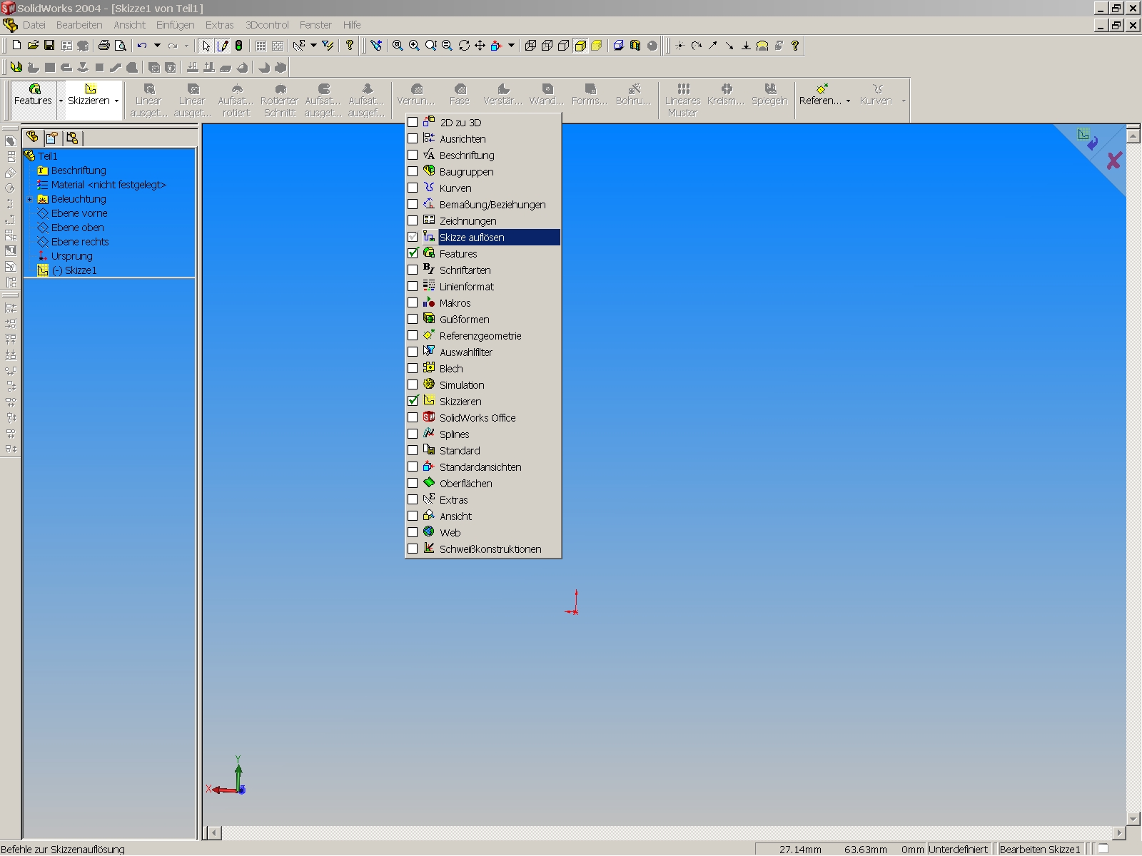

Das mit der Asche ist nicht nötig, siehe Anhang.
In dem Befehlsmanager werden die normalen Symbolleisten gezeigt, wenn es drum geht, was rechts stehen soll.
In den aufschwingenden Symbolleisten werden nur normale, von SWXSolidWorks zur verfügung gestellte (und keine selbst definierten) Schaltflächen unterstützt.
