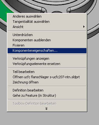

ich bin eine SolidWork Anfaengerin und lerne gerade, mich auf Englisch in diesem Programm zurecht zu finden.
Bin jetzt auf DESIGN TABLES gestossen und hier mein Frage:
Ich habe in einer Zeichnung eine Design Table mit verschieden Konfigurationen erstellt. Diese Zeichnung habe ich in eine Assembly gebracht, nur wie kann ich jetzt die verschiedenen Konfigurationen aus dem Design Table der Zeichnung in der Baugruppe aufrufen??????
Ich habe wirklich keine Ahnung und bin fuer jegliche Hilfe dankbar!

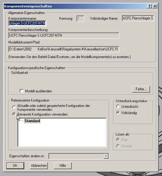

Hallo Kathrin,
erstmal: Willkommen im Forum.
Zu deiner Frage:
RMB auf das betreffende Bauteil (Bild Komponenteneigenschaften_1.jpg),
Komponenteneigenschaften selektieren (Bild Komponenteneigenschaften_2.jpg), und schon hast du Zugriff auf deine Konfigurationen.
Gruß  Oldie

Vielen Dank, hast mir sehr weitergeholfen!
