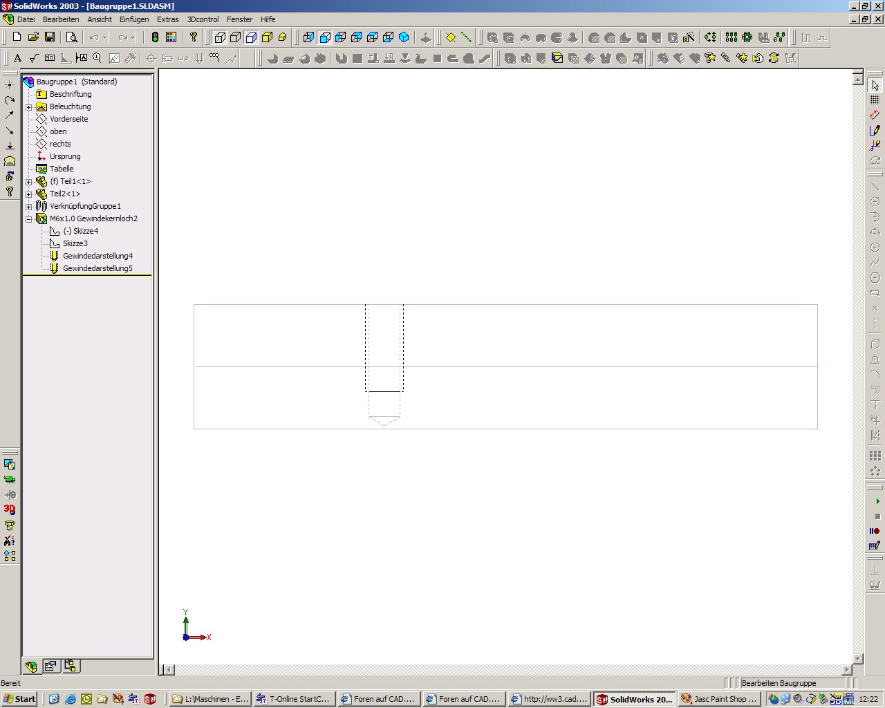

In einer Baugruppe verschweissen wir 2 dicke Stahlplatten. Anschliessend wollen wir ein Sacklochgewinde in die obere Stahlplatte schneiden. Die Tiefe des Gewindes geht bis in die untere Platte. In SolidWorks kann das Gewinde aber nur bis Ende der 1. Platte gemacht werden. Gibt es da einen Trick um dies gleichwohl darstellen zu können?
Besten Dank für Eure Hilfe.

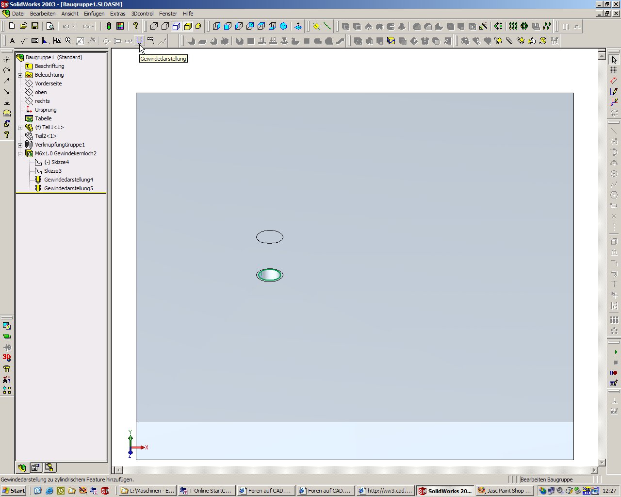

wenn du das Gewinde mit dem Bohrungsassi erstellt hast (Kernbohrung reicht hierbei in die 2. Platte), wird das Gewinde nur bis zum Ende der 1. Platte generiert. Jetzt die obere Platte ausblenden, die Bohrungskante der unteren Platte anklicken und über das Icon "Gewindedarstellung" die restliche Gewindelänge eingeben.
Das wars.
Walter
