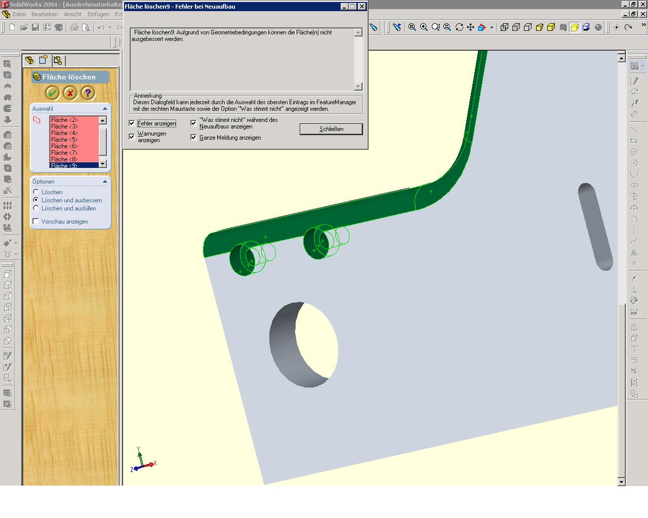

eine kleine Möglichkeit der, zumindest teilweisen, Wiederbelebung ist die Funktion "Flächen löschen" (zu finden unter "Einfügen / Flächen...). Vorallem Radien lassen sich so schön von importierten Teilen entfernen, und nach Anbringen einer Formschräge wieder neu erstellen. Allerdings ist diese Funktion stark eingeschränkt, sobald die Geometrien ineinander verlaufen beginnen auch hier die Probleme. Aber ich denke dass auch FeatureWorks nicht alles lösen kann.
