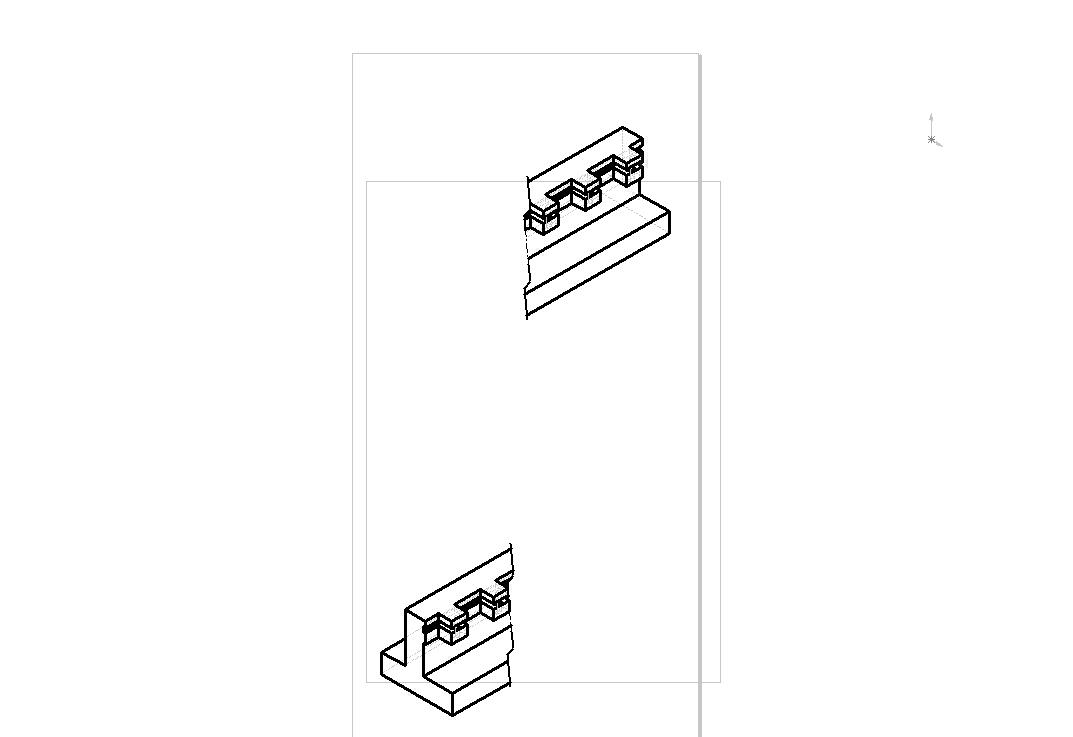

Hallo Forum !
Nur ein kosmetisches Problem , zu dem ich keinen Bezug im Forum finden konnte .
Ist es möglich bei perspektivischen , gebrochenen Ansichten die Kanten fluchtend
darzustellen (s. Bildchen) ?
Danke !

Hallo G_Stackler,
soweit ich weiss, gibt es keine Möglichkeit die Kanten fluchtend darzustellen. Wenn ich mich täuschen sollte, wäre ich froh (könnte ich öfters brauchen  )

Ich behelfe mich dann manchmal mit zwei Bildausschnitten, die ich mir zurechtschiebe (das geht natürlich nicht genau).
Alternativ kann man auch die Standardansichten des Modells so modifizieren, daß die lange Richtung nach oben zeigt. Die isometrische Ansicht steht dann senkrecht und man kann sie mit einem horizontalen Bruch verkürzt darstellen.

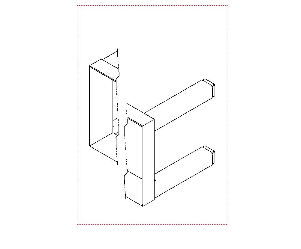

Hier das Ergebnis in der 2004

Wer hier posted bleibt nicht ohne Antwort .
Danke an alle .
@s.giehl Sind  ja nur opt. Gründe . Deinen ersten Vorschlag finde ich gut für meine Zwecke .
