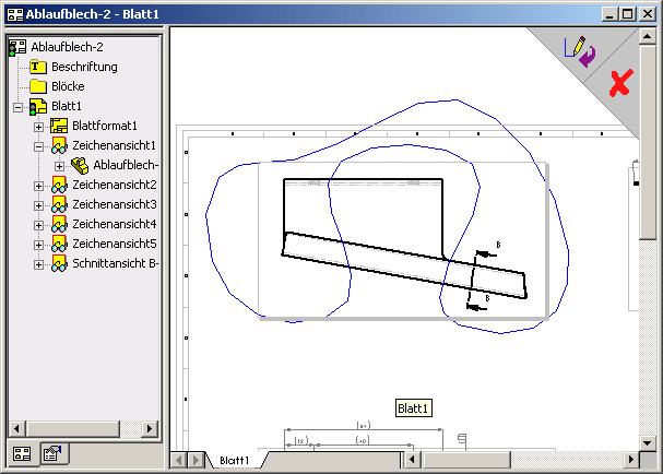

ist es möglich, in einer Zeichenansicht mehrere Bildausschnitte zu tätigen?
Ich benötige von einer halben Ansicht nur ein Stück.
Wie kann ich das machen?

Hi Carmen,
wieso machst du keine Datailansichten und "versteckst" deren Basisansicht dann ausserhalb der Zeichnungsfläche???
Gruß  Oldie

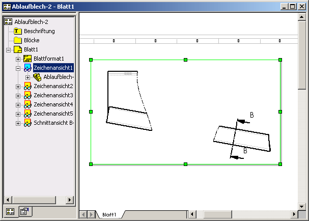

Hallo Carmen,
du kannst so weit ich weiss nicht zwei oder mehr unabhängige "Inseln" für den Bildauschnitt machen. Was aber funktioniert ist es einen Spline als Begrenzung zu benutzen und den so zu formen, dass du die bereiche drin hast, die du haben willst (siehe Bilder).
Alternativ und einfacher ist es mehrere Ansichten mit Bildausschnitten zu machen, oder wie Oldie vorgeschlagen hat.

ich habe gerade im Teil selbst eine Konfiguration erstellt, inder man nur das halbe Teil sieht.
Diese habe ich dann in die Zeichnung gezogen und die Ansicht noch geschnitten. funktioniert super.
