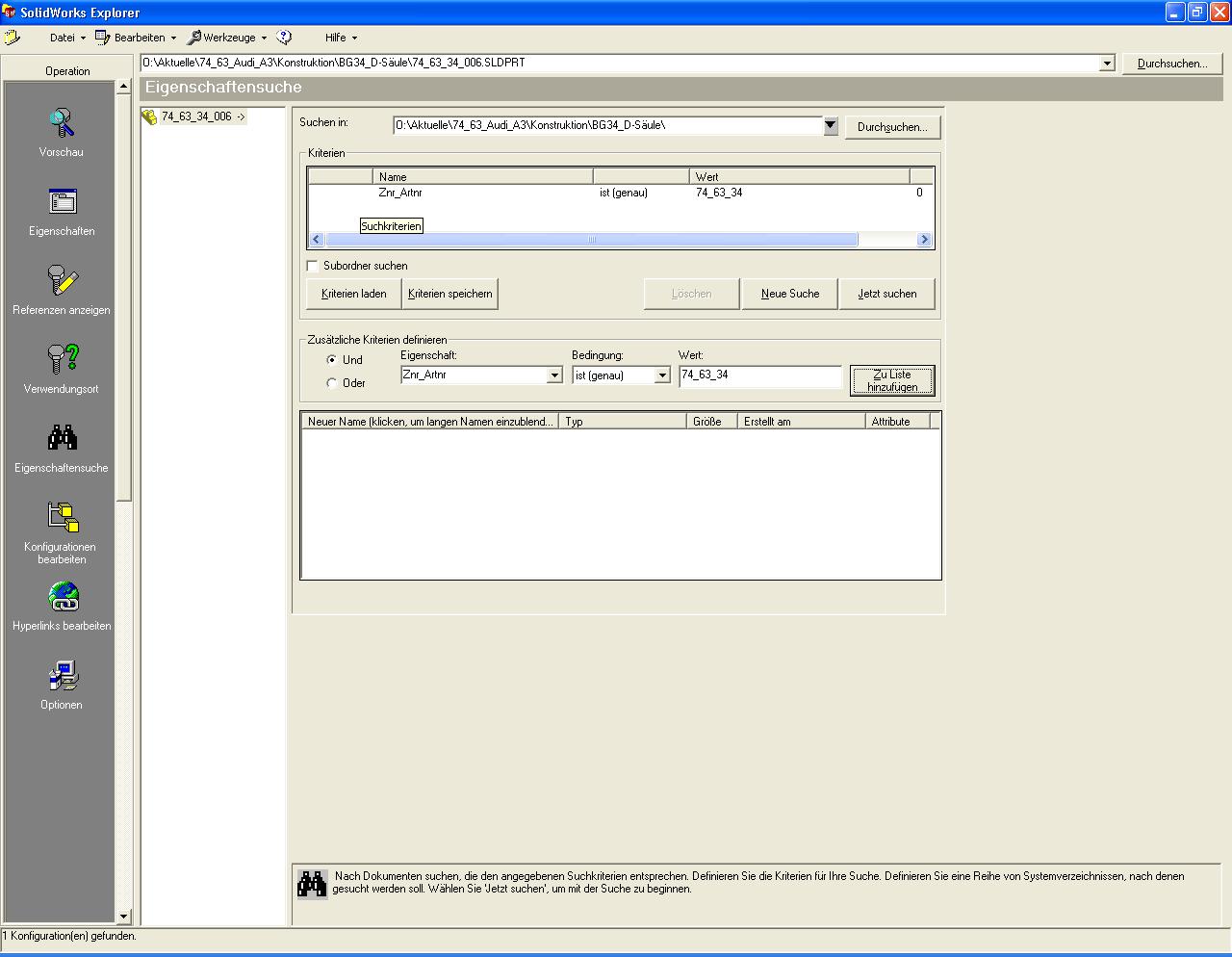

Hallo zusammen
Eine einfache und kurze Frage! Kann man die vorprogrammierten Eigenschaften im SWExplorer ändern? Ich kann mit den vorprogrammierten Eigenschaften nichts anfangen. Ich brauche zum Beispiel „Artikelnummer“ oder „Artikelbezeichnung“. Kann ich diese Eigenschaften fest in die Liste einfügen, ohne dass ich sie immer wieder neu eingeben muss und kann ich die anderen Eigenschaften wie „Poststop“!? usw. von der Liste löschen?

Hallo Faes,
keine Ahnung ob man die vorgegebenen Eigenschaften ändern kann, aber man könnte die eigenen Suchkriterien aus den Dateieigenschaften kopieren und unter den vorgegebenen Eigenschaften eingeben. Die festgelegten Kriterien könnte man danach abspeichern, und beim nächsten mal wieder verwenden.

Hallo Hans
Das mit dem Abspeichern von Eigenschaften habe ich schon ausprobiert. Hilft mir aber nicht weiter, da man den Wert nicht ändern kann!
Trotzdem Danke für den Ratschlag.
