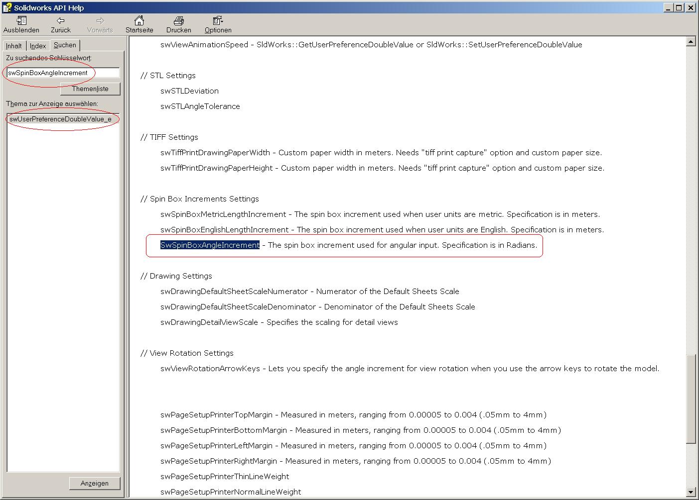

hallo,
ich habe wieder einmal ein Problem mit einem Makro.
Unter Systemoptionen/Ansichtrotation kann ich das Drehfeldinkrement für das Drehen mittels Pfeiltasten angeben!
Meine Frage:
Kennt jemand eine APIProgrammier- und Anwendungsschnittstelle (Application Programming Interface)-Funktion, um diesem Wert in einem Makro auszulesen und zu setzen ?
Die Aufzeichnung mittels Makrorecorder hat leider nichts gebracht, und in der APIProgrammier- und Anwendungsschnittstelle (Application Programming Interface)-Hilfe habe ich nichts gefunden.

Mit den Befehlen "SldWorks::GetUserPreferenceDoubleValue(swSpinBoxAngleIncrement )" "SetUserPreferenceDoubleValue(swSpinBoxAngleIncrement )" sollte es gehen.
Siehe Bild ->
Ein sehr gutes Beispiel findest du hier: http://solidworks.cad.de/mm_08.htm
Stefan hat ein PRogramm geschrieben das alle Dokumentoptionen ausliest.

Danke für die Antwort,
swSpinBoxAngleIncrement ist leider nicht der Wert den ich suche, das ist der Wert, der unter Systemoptionen/Drehfeldinkremente für Winkelinkremente vorgegeben wird (also die Schrittweite bei den Eingabeboxen für Winkelbemaßungen).
Der Tip war dennoch die richtige Idee, was ich suche habe ich jedoch dort weiter unten als
// View Rotation Settings
swViewRotationArrowKeys - Lets you specify the angle increment for view rotation when you use the arrow keys to rotate the model.
gefunden.
