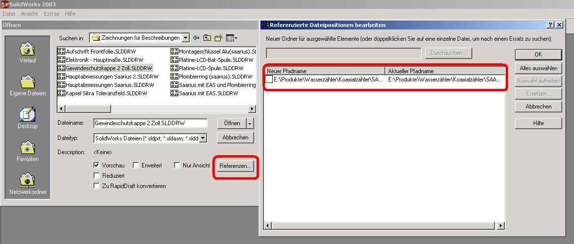

eigentlich arbeite ich mit Pro/E, muß aber eine Zeichnung aus SolidWorks bearbeiten. Die Vorschau kann ich mir noch ansehen
aber der Aufruf funktioniert nicht mehr. In dem Mitteilungsfenster
steht was von fehlenden Konfigurationsdateien ???

erstellt am: 12. Sep. 2003 07:47    Editieren oder löschen Sie diesen Beitrag!  <-- editieren / zitieren -->   Antwort mit Zitat in Fett Antwort mit kursivem Zitat    Unities abgeben: 1 Unity (wenig hilfreich, aber dennoch)2 Unities3 Unities4 Unities5 Unities6 Unities7 Unities8 Unities9 Unities10 Unities Nur für Xeres 10 Unities + Antwort hilfreich
Guten Morgen Kai,
ich glaube, Du meinst die Meldung Konfigurationsdaten stehen nicht zur Verfügung. IMHOIn my humble opinion = Meiner bescheidenen Meinung nach gibt es diese Meldung beim Öffnen einer Zeichnung ab SWXSolidWorks 2003. Die Zeichnung kann aber trotzdem ohne Probleme geöffnet werden.
Da Du, wie Du selber sagst, normalerweise mit Pro/E arbeitest, nehme ich an, daß du die SWXSolidWorks - Zeichnung irgendwoher zur Verfügung gestellt bekommen hast.
Hast Du auch die dazugehörigen Dateien der Baugruppen, Unterbaugruppen und Einzelteile bekommen? Es passiert ab und zu in userer Firma, daß wir Zeichnungen ohne die nötigen Datein bekommen, obwohl auch unsere Schwesterfirmen mit SWXSolidWorks arbeiten, also nicht mal zwischen verschiedenen Systemen gewechselt werden muß. Sonst kannst Du nämlich nur eine Ansicht der Zeichnung öffnen (unter SWXSolidWorks beim Öffnen-Menü den Haken bei "nur Ansicht" setzen). Dies ist wirklich nur eine Ansicht, und Du kannst, nach meinem Wissen, keine Bearbeitung daran vornehmen.

erstellt am: 12. Sep. 2003 08:21    Editieren oder löschen Sie diesen Beitrag!  <-- editieren / zitieren -->   Antwort mit Zitat in Fett Antwort mit kursivem Zitat    Unities abgeben: 1 Unity (wenig hilfreich, aber dennoch)2 Unities3 Unities4 Unities5 Unities6 Unities7 Unities8 Unities9 Unities10 Unities Nur für Xeres 10 Unities + Antwort hilfreich
Hallo Kai
Wenn Du eine Zeichnung öffnest werden im Hintergrund die Parts und Baugruppen mitgeöffnet.
Wenn du jetzt nur die Zeichnung ohne die dazugehörigen 3D Daten hast kannst du zwar in der Voransicht
(Bild das beim letzten Speichern gemacht wird) die Zeichnung sehen, aber beim öffnen fehlen diese Daten und deine Zeichnung bleibt leer.
Das selbe kann auch passieren wenn die Parts und Baugruppen in ein anderes Verzeichnis verschoben wurden ohne die Referenzen mitzuändern.
Wenn du SWXSolidWorks geöffnet hast gehe mal auf Datei/Öffen.
Im Öffnendialog gehst du dann auf Referenzen.(siehe Bild)
Da kannst du dann sehen welche Dateien referenziert sind und wo diese Dateien beim letzen Speichern im Filesysten gelegen haben.
Hier kannst du auch bei Bedarf den neuen Pfadnamen eingeben.
Wenn du dann mit OK bestätigst und die Zeichnung öffnest, wird der Pfadnamen beim nächsten Speichern der Zeichnung mitgespeichert.

erstellt am: 12. Sep. 2003 09:30    Editieren oder löschen Sie diesen Beitrag!  <-- editieren / zitieren -->   Antwort mit Zitat in Fett Antwort mit kursivem Zitat    Unities abgeben: 1 Unity (wenig hilfreich, aber dennoch)2 Unities3 Unities4 Unities5 Unities6 Unities7 Unities8 Unities9 Unities10 Unities Nur für Xeres 10 Unities + Antwort hilfreich
Hallo Kai,
sofern ich mich recht entsinne kann diese Meldung produziert werden, wenn sogenannte Konfigurationen in den 3D-Teilen benutzt werden und davon Zeichnungen erstellt werden. Möglicherweise ist in deinem Datensatz aber folgendes passiert: Die Zeichnung wurde ordnungsgemäß erstellt, abgespeichert und nicht mehr angefaßt. Zwischenzeitlich wurden im Ausgangs-3D-Modell Konfigurationen gelöscht, umbenannt, usw.
Ich vermute, gelöscht.
Die Vorschau hat daher auch noch den alten Zustand und ist ebenfalls nicht aktualisiert.
Da du wahrscheinlich in SWXSolidWorks nicht geschult bist, solltest du die Zeichnung auch von der Person wieder in den Zustand versetzen lassen, dass die Zeichnung etwas zum Darstellen hat.
