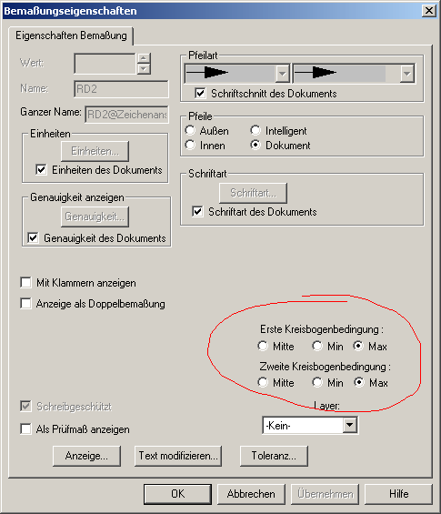

Danke für die Lösung und hatt auch funktioniert und habe noch ein Problem. Eine Isometrische Darstellung die an den jeweiligen Enden rund ist. Wenn ich Bemaßen will, springt er zum Mittelpunkt der Rundung und nicht zum Ende. Wie kann ich das lösen ?

Hallo DingDo,
wie bei anderen Bemaßungen auch, wo du eine Rundung aussen oder innen bemaßen willst, das ist in der isometrischen Ansicht nichts besonderes. Bemaßung mit der rechtenMaustatse anklicken, in die Eigenschaften rein (der unterste Punkt) und dann die Kreisbogenbedingung entsprechend setzen (siehe Bild).

@Stefan,DGG
---- und ich habe das immer mit der Maus gemacht und mir meist
fast die Finger verbogen - meine Güte - danke.
