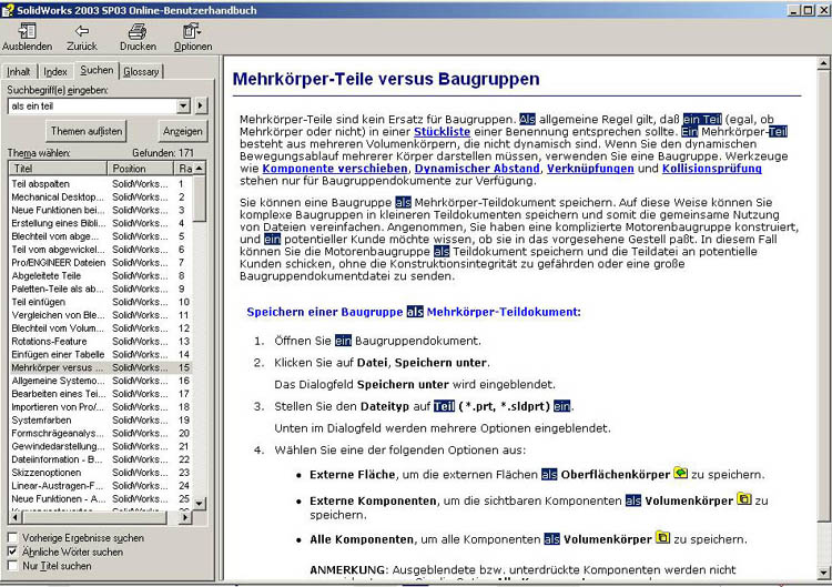

Ich habe das Problem, daß wir immer wieder Maschinenaufstellungspläne erstellen müssen. Wenn ich da aber die ganze Baugruppen der Maschinen hineinlade, dann wird das unheimlich aufwendig und langsam.
Wer weiß hier einen Rat, wie ich zu "dummen Solids" komme, die nur die
Außenkonturen der kompl. Maschinen darstelln und wenig speicher benötigen.
PS: die Baugruppe als Part abspeichern geht nicht da diese Dateien dann bis zu 50MB groß sind und durchs lahme Netz dann noch mehr Probleme verursachen.
Vielleicht weiß hier jemand einen besseren Weg.

mach Dir doch eine Kopie von der Baugruppe, schmeiss alles raus was Du nicht benötigst (evtl. vorher alle Verknüpfungen löschen und Teile fixieren) und speicher das Ding anschließend als Teil nur mit den äußeren Flächen. Das sollte schon einiges Bringen. die nächste Möglicheit wäre, ein Solid im baugruppenkontext zu modellieren, der die notwendigen Abmessungen abbildet und den als parasolid zu speichern und anschließend wieder in SWXSolidWorks zu laden. Kleiner gehts dann wirklich nicht mehr.

Baugruppen als ein Teil nur mit Oberflächen abspeichern.
Reduziert im Schnitt um 1/3 .

Ich erstelle von den einzelnen Baugruppen jeweils eine Konfiguration "einfach". Darin sind alle Normteile, innen liegende Teile usw. unterdrückt.
Im Kontext der Baugruppe erstelle ich ein Einzelteil als grobes Ersatzmodell, wie es Stefan in http://solidworks.cad.de/kh_huelle.htm beschrieben hat.
Für den Aufstellplan füge ich ausschließlich die Ersatzmodelle zusammen. Wenn man in den BG jeweils eine Konfiguration "Ersatzmodell" erzeugt, und diese Konfigs im Aufstellplan einsetzt, kann man bei Bedarf halt auch vollständige Baugruppen einblenden.

Eine andere Möglichkeit wäre vielleicht die Funktion "Hülle" im Menue "Einfügen" in der Baugruppenumgebung.
Die könnte im Konstruktionsprozess mitwachsen (bei entsprechenden Verknüpfungen)und steht dann als einfaches Teil zu Verfügung .
Anschlusspunkte noch einfügen . Fertig .
