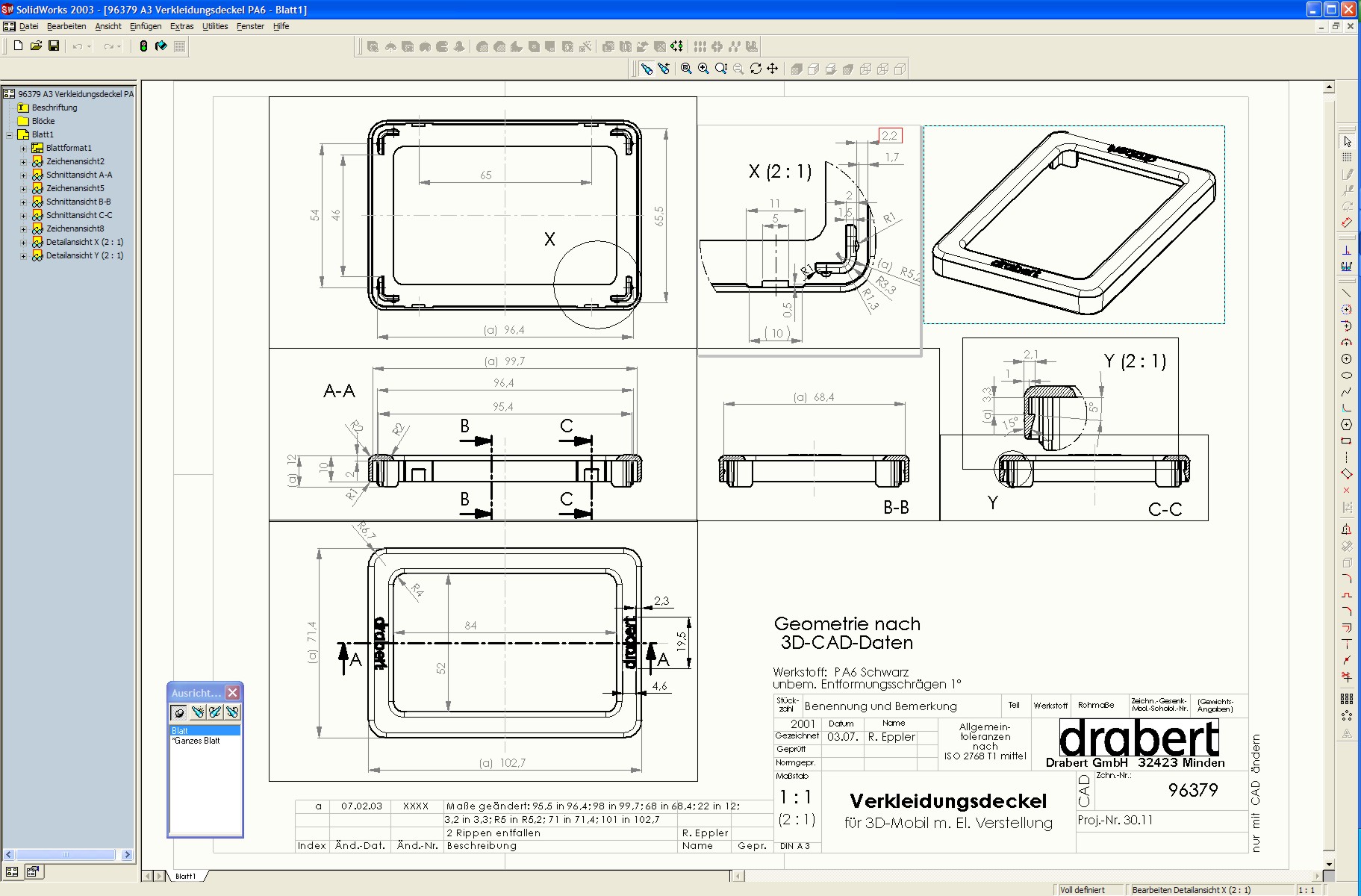

An meiner Workstation von Dell habe ich schon seit über 3 Jahren einen Sony 24" Monitor mit 1600x1024 Pixeln und bringe so neben den Windows und SolidWorks-Leisten ein DIN A3 Blatt fast 1:1 auf den Schirm (WS 1600-1024.jpg). Es gibt es bezüglich des Bildverzugs normalerweise keine Probleme, da die meisten guten Grafikkarten das unterstützen.
Allerdings in eDrawings ist ein Bug, der das 16:10-Format nicht unterstützt und daher wird bei eDrawing-Darstellungen das Bild in die Länge gezogen.

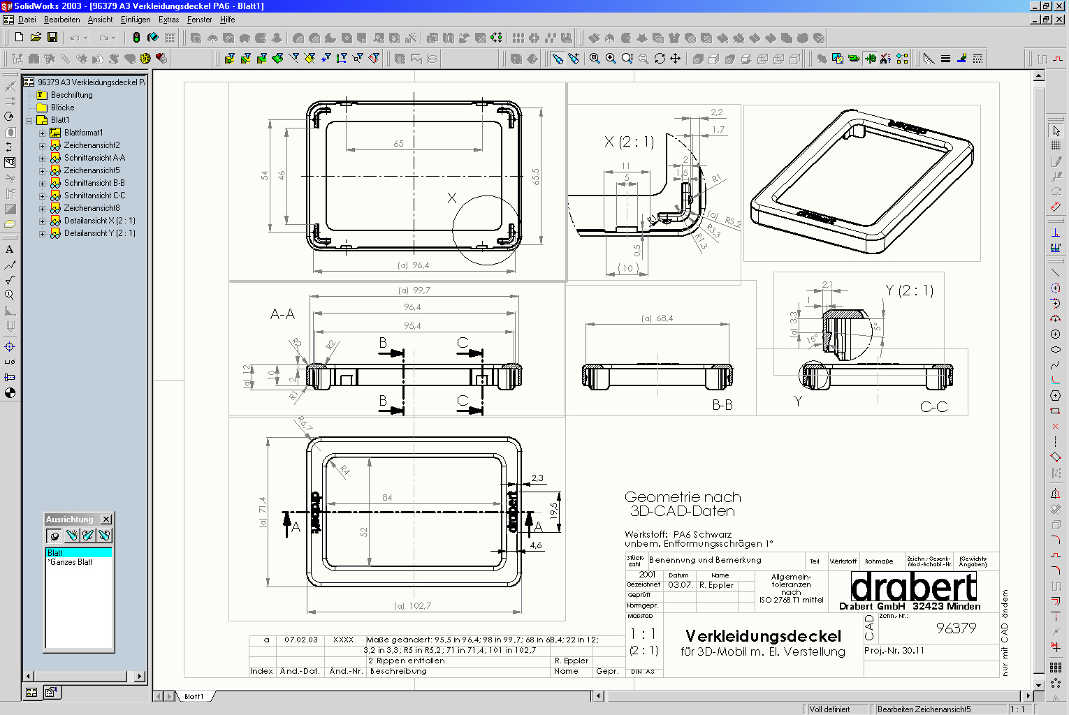

Seit kurzem habe ich auch das neue 16:10-Notebook INSPIRON 8500 von DELL und betreibe es mit 1920:1200 Pixeln. (NB 1920x1200.jpg) Eine Super Sache!
