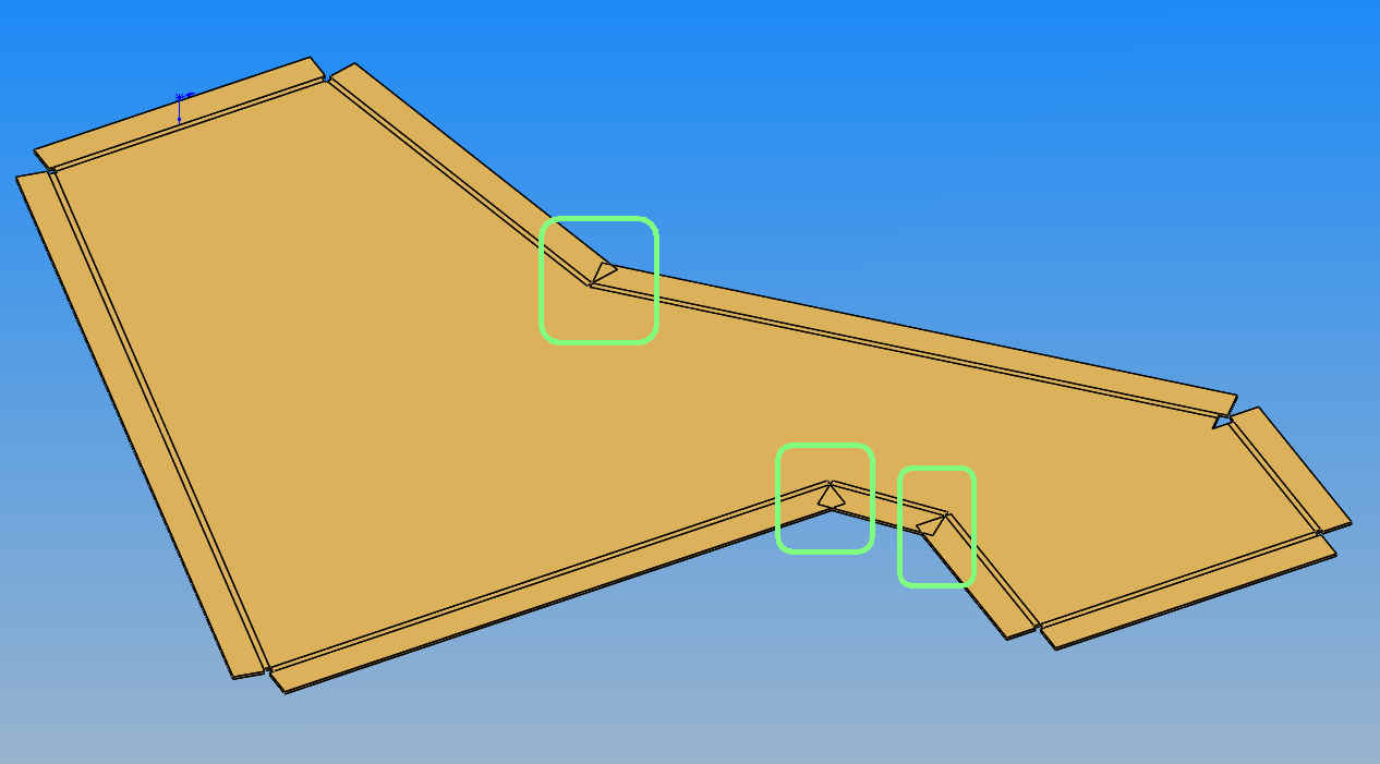

In Sachen Blech bin ich ein Anfänger!!
Wer kann mir bei der Abwicklung dieses Teils (siehe Anhang) helfen??

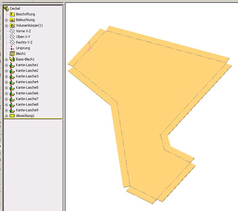

Hi And1,
das mit der Abwickung deines Deckels haut so, wie du ihn gezeichnet hast, nie hin.
An den Innen-Ecken (im Bildchen 1 markiert) hat man einfach  immer  zu wenig Blech  zur Verfügung.
Wenn der Deckel wirklich so aussehen soll, hilft nur, den Rand in diesen Bereichen auszuschneiden (siehe Bildchen 2) und ein paar kleine Fizzelchen Blech nachträglich dort "reinzupappen" (igittigitt).
Das gibt warme Finger für den Schlosser.
Gruß  Oldie

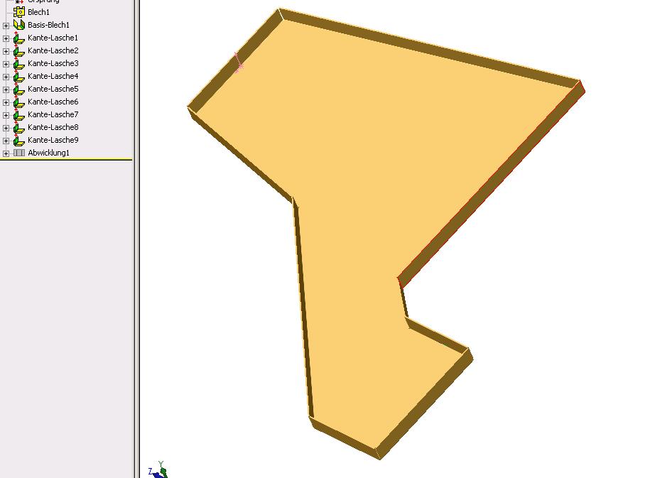

Hallo Ich würde die Skizze als Basis Blech austragen und dann, einfach Kante/Lasche benutzen. Ergibt hier das beste Ergebnis.

@BAB: Du solltest mal versuchen, das von Dir dargestellte Teil abzuwickeln. Die Laschen lassen sich zwar erstellen, ohne einen Fehler anzuzeigen, doch beim ersten Abwickeln knallts.
Wenn der Deckel allein eingesetzt wird, sehe ich auch nur die Möglichkeit des nachträglichen "Flickens".
Wenn allerdings eine "Schachtel" daraus werden soll, kann man die eine oder andere Lasche an den Deckel ankanten und braucht anschließend nur die sich ergebenden Kehlnähte schließen.

bei mir läßt es sich ohne Probleme abwickeln, ansonsten hätte ich es auch nicht reingestellt ;-)

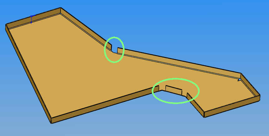

Hi Andi!
Wie BAB schon schrieb ist es am besten das Teil von vornherein als Blechteil aufzubauen. Wichtig ist dabei das man die Materialstärke umlaufend abzieht. Ergibt später eine bessere Ausformung der Ecken. (Deshalb der ringsum 2mm Schnitt.)Mit dem Lasche Befehl die Kanten anbringen. Dabei den Haken bei "Angrenzende Biegungen trimmen" nicht vergessen und vorher "Art des Freischnitts" auf "Riß" einstellen. Die kritischen Biegungen, also die die sich nach dem Abwickeln überschneiden, anschließend durch RMB auf die Lasche und Skizze bearbeiten modifizieren. (Siehe Beispiel)Wenn erlaubt, lässt man die entstehenden dreieckigen Öffnungen einfach offen. Ansonsten werden kleine Ecken eingeschweißt.
Hoffe gehelft zu haben.
