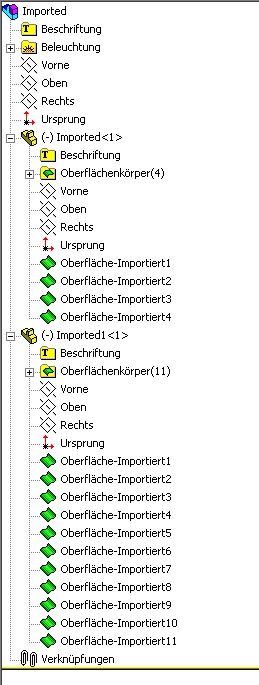

bei 3D-Modellen aus anderen CAD-Programmen, habe ich häufig das Problem, daß es nur aus importierten Oberflächen besteht.
Gibt es eine Einstellung, wo ich die Genauigkeit von SW einstellen kann oder habt ihr sogar andere Lösungen.
Das Problem habe ich mit allen gängigen Formaten stp, iges und vda.

rechte maustaste auf eine importierte fläche (im einzelteil). dann diagnose auswählen. SWXSolidWorks versucht dann, die flächen zu reparieren bzw. in ein solid umzuwandeln. manchmal klappt das ganz gut.
zweite möglichkeit:
schon während des einlesens die importoptionen einstellen:
zitat aus der hilfe:
..."Wählen Sie unter Importmodus eine der folgenden Optionen aus:
Versuch zur Erstellung von Volumenkörper(n). Wählen Sie diese Option aus, um Volumenkörper zu bilden. Wählen Sie außerdem eine der folgenden Optionen aus:
BREP-Import. Die SolidWorks Anwendung versucht, das Modell zu importieren, indem unter Verwendung von BREP-Daten (boundary representation; Begrenzungsdarstellung) die Topologien direkt zugeordnet werden. Im allgemeinen ist dieser Modus schneller als das Zusammenfügen - vor allem bei komplexen Modellen. BREP ist der Standardmodus für STEP-Dateien und ACIS-Dateien (.sat). Diese Option ist auf IGES- oder VDAFS-Dateien nicht anwendbar.
Zusammenfügen - Die SolidWorks Anwendung versucht, die importierten Oberflächen zusammenzufügen.

diagnose habe ich schon ausprobiert, klappte aber noch nie (120 offene Ecke etc.)
Mit dem Importmodus hatte ich bisher auch noch kein Glück.

Hallo !
Mit den Optionen wie auf dem Bild,
klappt es zumindest bei iges (meistens jedenfalls  )

evtl. das einlesen mit einer direktschnittstelle versuchen (kostet natürlich ein bisschen extra  )
von welchem CAD-system kommen die daten denn? wir benutzen z.b. für catiadaten den CIMSW-Cat Version 3.1 Bi-directional SolidWorks/CATIA Translator ( http://www.cadcam-e.com )
