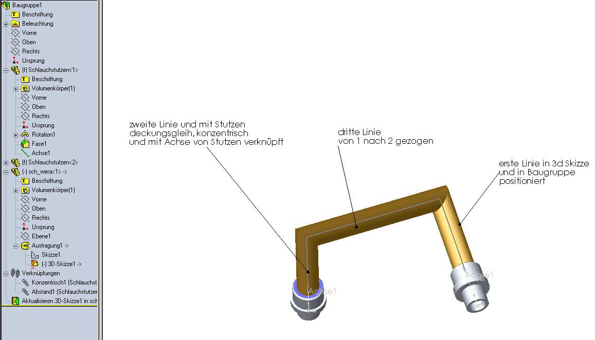

Hallo und guten Morgen
Hier eine Evtl einfache Frage.
Die angehängte Datei enthält 2 Schlauchstutzen, die von den farbigen Flächen ausgehend mit einem Schlauch verbunden werden müssen.
Dabei ist auschlaggebend das die Position der Schlauchstutzen nicht verändert wird.
Ich habe bereits die Übung "3D Skizze" gemacht komme aber trozdem nicht klar, da ich Anfänger bin und mir alles selbst beibringen muß.
Gruß skanther

Hallo skanther,
mmmh --- Einzelteile dazu wäre vielleicht nicht schlecht.

Wie ist das gemeint mit den Einzelteilen
Ich will nur die beiden Schlauchstutzen mit einem Schlauch auf dem Kürzesten weg verbinden

Hallo skanther,
wenn Du die BG speicherst, wird nur BG-Information gespeichert. Die referenzierten Modelle (sprich Deine Stutzen) sind in der Datei nicht vorhanden.
Um die Dateien, die alle in der BG drin sind (und die BG auch) abzuspeichern, kannst Du unter PD-Menue Datei->Referenzen suchen die Schaltfläche 'Dateien kopieren' verwenden.

Baugruppe-neu.zip
Ja natürlich hab ich voll verpeilt.
in der jetzigen Zip ist das modell mit drin.
Gruß skanther

Ja genau so!
Aber wie bekomme ich das hin.
Ich krieg das nich gerregelt.

Immer wieder: ungültige anlage
tut mir leid...
Tip: Beim Skizzieren der 3d-skizze kannst du das Koordinatensystem für jede linie während des skizzierens durch drücken der Tabulator taste umstellen!
Gruß Tom

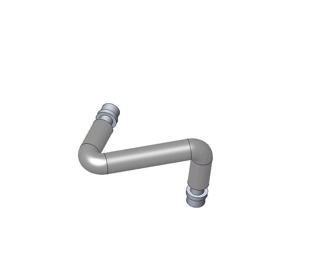

erstellt am: 27. Aug. 2003 11:38    Editieren oder löschen Sie diesen Beitrag!  <-- editieren / zitieren -->   Antwort mit Zitat in Fett Antwort mit kursivem Zitat
noch ein Bildchen
wera

Schlauschstutzenspline.zip
Hallo skanther,
noch ein anderer Vorschlag.
Gruß  Oldie
