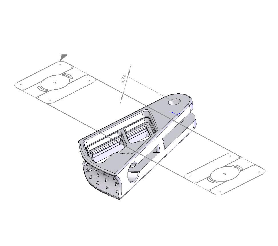

Kennt einer von euch eine Möglichkeit ein 2D Umfeld (DWG, DXF Störkonturen, usw) in eine SWXSolidWorks Zeichnung einzufügen und mit dem Modell zu verknüpfen??

Versuch mal, die 2D-Zeichnung in ein Teil zu importieren und dieses Teil dann zu verbauen (Hat dann kein Volumen, sondern nur eine Skizze, aber das ist hoffentlich das, was du willst

Hi
Danke für den Tip aber es hat nicht funtioniert.
Ich möchte die Störkontur zu meinem Modell vermaßen, damit
die Lage definiert ist.
Wenn ich die Störkontur in einer extra Zeichnungsansicht hab kann ich kein Maß zum Modell ziehen

Hallo Tortos!
Ich bin mir nicht sicher, ob ich verstanden habe, was du brauchst:
Du willst eine z.B. ACAD-2d-Zeichnung in einem Modell haben und vom Modell zur 2d-Zeichnungen Bemaßungen anbringen?
Was passiert, wenn du die ACAD-skizze in die zwischenablage kopierst und dann auf einer Ebene oder planaren Fläche im Modell wieder ablegst?
Bin ich auf dem Holzweg?
Gruß Tom

Sollte das so aussehen?

Hi
Habs ausprobiert und es funktioniert für meine Zwecke ganz gut
Vielen Dank
