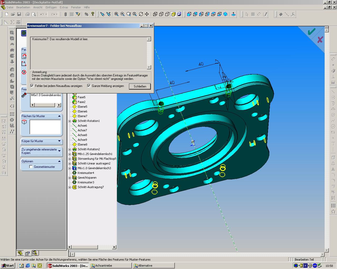

Hallo und guten Morgen
Ich möchte eine Bohrung, die ich auf einer Würfelfläche
erzeugt habe, durch Musterung auch auf die 3 angrenzenden
Würfelflächen übertragen. Dies mache ich , indem ich die Bohrung
um eine Achse 4 Mal im 90° Abstand mustere.
Dabei bekomme ich eine Fehlermeldung die da lautet:
"Das resultierende Modell ist leer"
Das Vorgehen ist eigentlich richtig, hat bei anderen Anwendungen
immer geklappt. Nur in diesem speziellem Fall nicht!
mfg  skanther

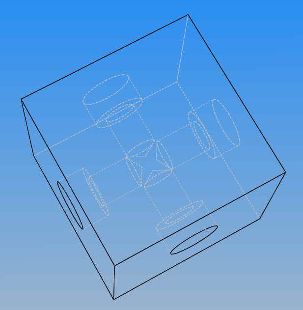

Hi skather,
bei mir funktioniert das einwandfrei, siehe Bildchen.
Stell doch mal dein "Sorgenkind" online, dann können wir dir viel effektiver helfen.
Gruß  Oldie

erstellt am: 25. Aug. 2003 11:31    Editieren oder löschen Sie diesen Beitrag!  <-- editieren / zitieren -->   Antwort mit Zitat in Fett Antwort mit kursivem Zitat    Unities abgeben: 1 Unity (wenig hilfreich, aber dennoch)2 Unities3 Unities4 Unities5 Unities6 Unities7 Unities8 Unities9 Unities10 Unities
So funktioniert das bei mir auch
Ich habe mal das bild drangehängt (da wo´s nicht klappt)
Gruß skanther

erstellt am: 25. Aug. 2003 11:56    Editieren oder löschen Sie diesen Beitrag!  <-- editieren / zitieren -->   Antwort mit Zitat in Fett Antwort mit kursivem Zitat    Unities abgeben: 1 Unity (wenig hilfreich, aber dennoch)2 Unities3 Unities4 Unities5 Unities6 Unities7 Unities8 Unities9 Unities10 Unities Nur für skanther 10 Unities + Antwort hilfreich
Hallo Skather,
Ein Bild sagt zwar angeblich mehr als tausend Worte, in diesem Fall wäre es jedoch bedeutend hilfreicher die Modell-Datei durchwühlen zu können.
Mit dem Bildchen alleine können wir hier leider nur im Trüben fischen und ein heiteres Fehlerraten veranstalten.
Also:  Modelldatei zippen und onlinestellen (wenn sie nicht zu groß ist), ansonsten kannst du mir das Ding gezippt mailen(Adresse siehe Profil).
Gruß  Oldie

Hallo Skanther,
hab dir gerade dein Modell zurückgemailt zusammen mit einer kurzen Fehlerbeschreibung.
Hoffe gehelft zu haben.
Gruß  Oldie

erstellt am: 25. Aug. 2003 13:53    Editieren oder löschen Sie diesen Beitrag!  <-- editieren / zitieren -->   Antwort mit Zitat in Fett Antwort mit kursivem Zitat    Unities abgeben: 1 Unity (wenig hilfreich, aber dennoch)2 Unities3 Unities4 Unities5 Unities6 Unities7 Unities8 Unities9 Unities10 Unities
Super erkannt!
Bin nicht darauf gekommen, da ich das Basispart von
einem anderen " Zeichner " übernommen hatte.
Die Achse soll eigentlich selbstverständlich in der
Mitte sein, das muss ich beheben !!!
mfg  skanther

Hallo Skanther,
du solltest diesem  Kollegen klarmachen, daß bei jedem 3D-CAD eine Ungenauigkeit von  0,04 mmm exakt  40 Tausendstel mm zu viel sind. Solche  Kleinigkeiten können durchaus noch  schmerzlichere  Folgen haben.
