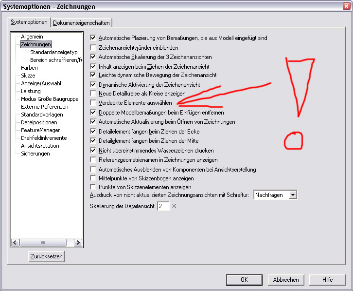

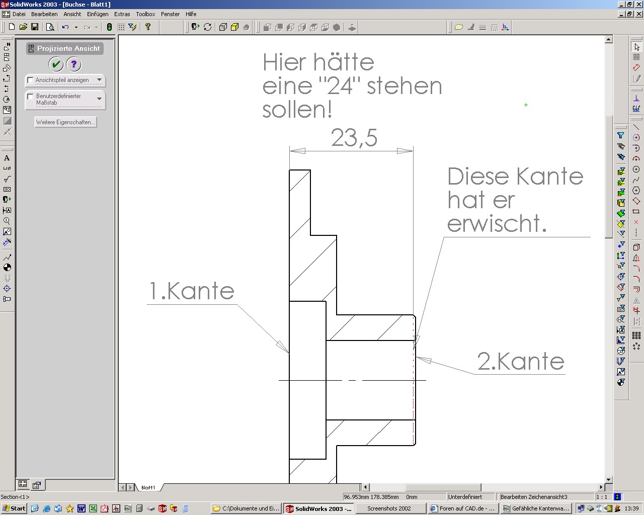

Hallo Konstrukteure,
wie kann ich verhindern, daß im Zeichnungs-Dokument in einem Ausbruch verdeckte, nicht dargestellte Kanten beim Bemaßen ausgewählt werden.
Es ist folgendes passiert:
Nach unserer Zeichnung hat unser Kunde 48 solche Buchsen (gefräßte Flächen, Teilkreisbohrungen, gehärtet, geschliffen) gefertigt. Die Maße nach Zeichnung sind i.O. Nur der Zusammenbau klappt nicht. Sie sind zu kurz.
Beim Nachmessen des Modells in SWXSolidWorks stellte sich heraus, daß das in der Zeichnung angetragene Maß statt 24+0,05 nur 23,8+0,05 war.
Wie kam es dazu?
Beim Bemaßen in der dargestellten Antippreihenfolge bemerkte ich nicht, daß SWXSolidWorks die unsichtbare Kante der 0,2er Phase erwischt hat.
Und auf der Zeichnung hat das auch keiner gesehen. (Im Bild habe ich die 0,2er Phase größer (0,5) gemacht, damit Ihr auch was seht.)
Hoffentlich sagt jetz keiner, ich solle keine Ausbrüche mehr machen bzw. darin bemaßen.
Viele Grüße ... und seid alle gewarnt vor meinem Fehler, denn das wird eine teure Schmiere

hallo!
zitat aus der hilfe:
..."Verdeckte Elemente auswählen. Wenn diese Option aktiviert ist, wird die Auswahl von verdeckten (entfernten) tangentialen Kanten und Kanten ermöglicht, die manuell ausgeblendet wurden. Wenn Sie mit dem Zeiger über verdeckte Kanten fahren, wird die Kante mit Linien im Phantom-Stil angezeigt."...
das müsste es sein.

Ich würde dringend empfehlen keine 0,2mm Fasen (Radien) mehr einzuzeichnen. Solche Features haben neben einem netten optischen Effekt, nur Nachteile (Performance, Möglichkeit der Falschvermassung, ...)
Im übrigen sollte es ja auch eigentlich sein, dass Werkstücke grundsätzlich mit min. 0,2 bis 0,3 aus der Werkstatt kommen. Schrafkantigkeit wird IMHO explizit angegeben. Dies gilt zumindest im allg. Maschinenbau in dem ich tätig bin. Also, wozu solche Fasen modellieren??

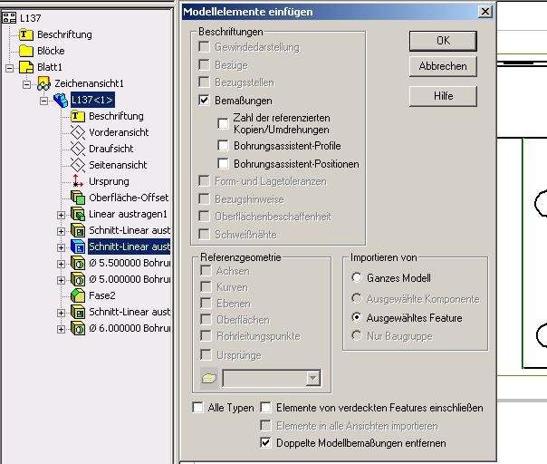

ich habe es mir abgewöhnt in Zeichnungen zu bemaßen. Ich importiere immer die Modellelemente und verschiebe diese ggf. in die gewünschte Ansciht (mit gedrückter Shift-Taste). Nur bei Bohrungen mit dem Bohrungsassistenten lassen sich die Durchmessermaße manchmal nicht verschieben. Dann hast Du auch den Vorteil, dass Du das Modell aus der Zeichnung heraus ändern kannst.
Noch ein weiterer Trick: Oft erscheinen in einer Ansicht viele Maße und man löscht einen Großteil dieser Maße weg. Nach einer Weile merkt man dann, dass man Maße gelöscht hat die man doch noch braucht. Und jetzt? Wenn man die Modellmaße wieder einblendet hat man wieder hunderte ;-) von Maßen in der "schönen" Ansicht. Also was mache ich nun: Ansicht zweimal projezieren (oder eine benannte Ansicht einfügen) und nur dort die Modellelemente einfügen und in die "schöne" Ansicht ziehen. Die Hilfsansicht kann man dann wieder löschen. Ich hoffe jetzt ist alles klar!

Du kannst auch im FeauterManager das Feature auswählen und die Modellelemente des 'ausgewählten Features' einfügen.

die 0,2er Fase war usprünglich 1mm groß.
Weil sich aber in der Baugruppe diese Fase als unzweckmäßig erwies, habe ich sie so klein gemacht, daß sie in der Zeichnung nicht mehr auffällt.
Einfach die Fase ganz wegmachen, das weiß ja hier jeder, macht Probleme bei den 48 Verknü´pfungen in der Baugruppe, weil dann die Kanten- und Flächen-Inizes des Teiles nicht mehr stimmen. So intelligent ist nun SWXSolidWorks wirklich nicht, als daß man nach dem Löschen eines Features einfach wieder zur Tagesordnung übergehen kann.
Dennoch bleibt meine Frage nach dem Schalter: Wo kann ich ausschalten, daß verdeckte Kanten auch im Ausbruch nicht anwählbar sind? Oder haben wir es da mit einer vom Programmierer ungewollten Eigenart zu tun? So daß wir unsere Arbeitsweise einem unverlässigen Werkzeug anpassen müssen und eben diesmal lieber auf kleine Phasen verzichten.

die Einstellung "Auswahl von verdeckten Kanten" im Menü Anzeige/Auswahl bezieht sich nur auf Modelle, nicht auf Zeichnungen. Vermute deshalb, dass es in der Richtung keine weiteren Möglichkeiten gibt. Merkwürdig/inkonsequent finde ich allerdings, dass die Auswahl von verdeckten Kanten in allen Ansichtsarten möglich ist, nur in einer reinen Schnittansicht nicht. War mir noch nie aufgefallen.
