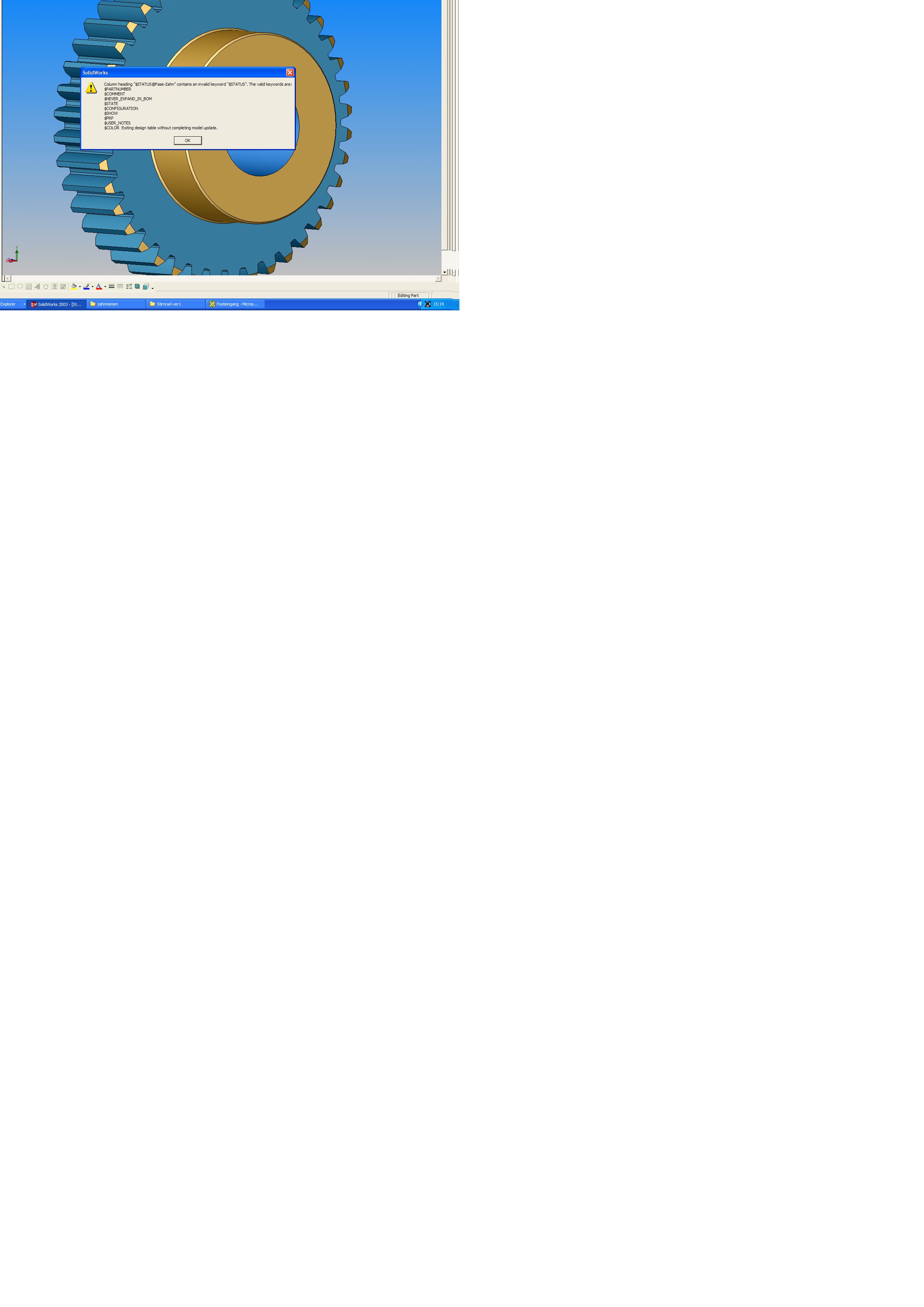

Hi cad-freaks,
kann mir jemand von Euch erklären wie man tabellengesteuerte Elemente einbindet? Beim letzten Versuch bekahm ich eine Fehlermeldung (siehe Anhang). Gibt es auf dem Netz irgendwo eine gute Beschreibung für mein Problem?
thanks,
ntb

Dieser Fehler tritt auf, wenn Du als Sprache für SWXSolidWorks Englisch gewählt hast. Schalte um auf Deutsch oder benutze "State" anstat "Status".

Vielen Dank, leider weiss ich nur noch nicht wo ich die Sprache umschalten kann. Werde ansonsten das Programm nochmals neu installieren und diesmal komplett auf Englisch. Mit der deutschen Einstellung hatte ich bis jetzt nur Probleme.

Hi ntb, du brauchst SW nicht neu zu installieren, die englische Sprache wird immer mitinstalliert, andere Sprachen sind optional. Du kannst dein SW auf Englisch umstellen indem du über EXTRAS->OPTIONEN->SYTEMOPTIONEN->ALLGEMEIN->das Kästchen "ENGLISCH VERWENDEN" aktivierst und SW neu startest.

Auszug aus der Hilfe:
"General System Options
Lets you change general system options such as enabling the performance email option, the Confirmation Corner, and so on.
To set general system options:
Click Tools, Options.
On the System Options tab, click General.
Change the settings listed below and click OK to accept the changes. Click Cancel to discard the changes and exit the dialog box, or click Reset All to return to the installed system defaults.
Use English language. If you specified the use of another language during the SolidWorks installation, you can select this check box to change to English.
NOTE: You must exit and re-start SolidWorks for this change to take place."
Zu Tabellen steht da auch eine Menge drin.

dieses Forum funktioniert ja spitzenmässig. Habe mein Zahnrahd nun abändern können. Musste in der Tabelle alle"$Status" auf "$State" ändern.
Vielen Dank Euch allen, Ihr seid die Grössten..
