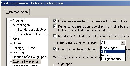

Warum wird bei gespiegelten Blechteilen das gespiegelte Teil mit dem Orginalteil nicht aktualisiert? Nichteinmal nach einem Neuaufbau (strg+q). Erst wenn ich in dem Feature was bearbeite also RMB "Definition bearbeiten" dann diese sogar abbreche wird das Teil aktualisiert. Komisch oder? Gibts da ein Schalter oder ist des ein Bug?????

Original erstellt von Oberparleiter:
..Warum wird bei gespiegelten Blechteilen das gespiegelte Teil mit dem Orginalteil nicht aktualisiert?...
Hallo Frank,
das Teil wird nicht in den Speicher geladen (dafür das '?' hinter dem Referenzpfeil). Durch die 'Kontext'-Bearbeitung wird es geladen und das '?' verschwindet, selbst wenn Du die Aktion abbrichst.
Es gibt einen 'Schalter' (siehe Bild).
Beste Grüße & bis demnäx
Ralf

Jaaaa genau densuch ich schon den ganzen Morgen. Wer lesen kann ist klar im Vorteil. Danke
