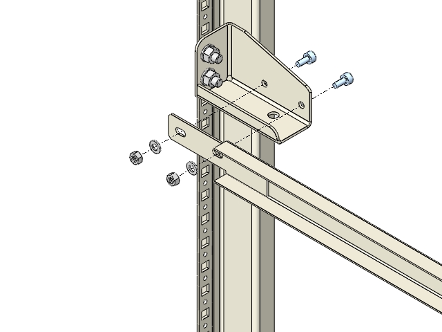

Hallo SWXler,
bin mal wieder auf ein Problem gestoßen:
Ich ziehe die Linien für die Explsionsansicht in der BG, mache dann davon eine Zeichnung und obwohl in den Dokumenteneinstellungen angeben ist das Explosionslinien im Stil Phantom und Dünn gezeichnet werden sollen, macht SWXSolidWorks sie dick und durchgezogen. Auch den Typ ändern bringt nix.
Was mach ich verkehrt????

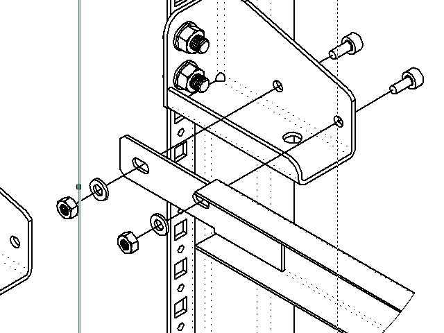

Hallo Kirk,
hab mal ein bisschen mit den Explosionslinien rumgespielt. Bei mir funktioniert es (allerdings mit einer einfachen Zeichnung) so wie es sollte. Den Linientyp konnte ich in der Zeichnung problemlos ändern. In der Baugruppe allerdings blieb er immer gleich, und wie er da zu ändern ist, habe ich auf die Schnelle nicht rausgefunden. Wird die Linienart bei deinem Beispiel in der Baugruppe auch als Volllinie dick dargestellt?

Hallo Markus,
danke erstmal für deine Bemühungen!
Nein, in der BG hab ich gestrichelte Linien, nur halt in der Zeichnungsableitung nicht.... (siehe Anhang)

Hallo Kirk,
Dieses Problem hatte ich auch schon!
auf dem Screenshot ist zu erkennen das dieses Problem in der Detailansicht auftaucht! Ich habe in der orginal Config die Explosionslinien ausgeschaltet und prompt waren Sie in dem Detail wieder richtig Dargestellt. Sollte das nicht Funktionieren mußt du die Explosionslinen in dem Detail leider von Hand einfügen

Hallo Propeller,
du hast Recht es handelt sich um eine Detailansicht, aber dein Tipp hat leider nicht funktioniert: wenn ich in der BG die Skizze der Explosionslinien ausblende sind diese in der Zeichnungsableitung immer noch da, genau wie vorher also hab ich nicht mal die Möglichkeit die Linien per Hand zu zeinchnen....
MIST!
