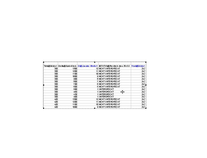

Hey,
jetzt hat sich ein neues Problem ergeben.
Ich möchte jetzt die Tabelle auf meiner Zeichnung haben, sie umfasst in Exel DIN4 3 Seiten.
In die Zeichnung bekomme ich Sie, nur die Größe stimmt nicht.Ich sehe von der Tabelle immer nur das was ich im Teil, wenn ich die Tabelle neu Definiere Sehe.
Habe schon alles Probiert in Excel , die Schrift verkleinert druckbereich festgelegt , Zeilen verkleiner...usw, aber Irgendwie bekomme ich nicht die ganze Tabelle in die Zeichnung nur einen Ausschnitt.
Was muss ich hier Einstellen.

Hey,
habe die Dateien angehängt, man sieht im Teil schaut die Tabelle genauso aus wie auf der Zeichnung. Das ganze sieht er nach einem Bildschirmdruck aus Komisch.
Was nun

Meiner Meinung nach sollte es möglich sein, bei aktiviertem Excelfenster (wenn die Zellenbearbeitung möglich ist) am Rahmenrand zu ziehen und dabei eben nicht das Fenster zu skalieren sondern mehr Zeilen oder Spalten zum vorschein zu bringen.

Hast du mal deine Tabellenzellen markiert und mit Strg+C Strg+V in die Zeichnung eingefügt?
Aber leider gibts dabei auch eine Beschränkung von Microsoft - es können nur Tabellen bis zu einer bestimmten Größe so eingefügt werden - als entweder dann in mehreren Teilen Copy und Pasten oder Computer aus dem Fenster werfen.

Hey,
habe meine Tabelle gekürzt und 2 Tabellen in die Zeichnung kopiert.
