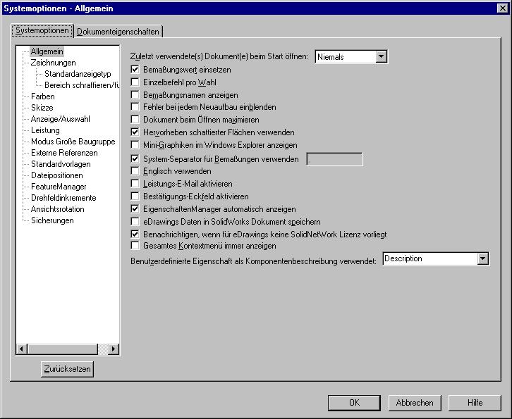

Bis vor kurzem blieb der Befehl den ich angewählt hatte aktiv bis ich einen neuen angewählt habe.
z.B. beim Bemassen in einer Zeichnung.
Doch jetzt muss ich den Bemassungsbefehl immer wieder neu anwählen.
Wo kann ich das einstellen??
Gruss Andi

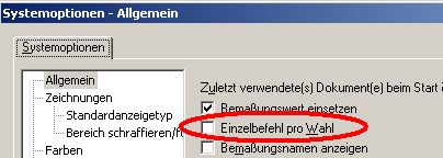

Hallo Andi,
unter Extras / Optionen darf beim zweiten Kästchen von oben "Einzelbefehl pro Wahl" kein Häckchen sein. Dann geht´s

Hallo Andi,
wenn Du einen 'Doppelklick' auf das Icon machst funktioniert es wie bisher
Original erstellt von A.Bumbacher:
...Wo kann ich das einstellen??...
Die Einstellung 'natürlich' bei den Optionen (siehe Bild).
