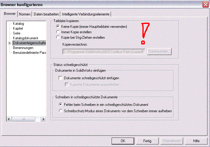

aus reiner Neugier: werden die verscheidenen Varianten (z.B. Längen) von Normteile, die über Toolbox erzeugt werden, immer als Konfigurationen erzeugt, oder kann man das auch so einstellen, dass Toolbox für jede neue Variante eine eigene Datei erzeugt?

man kann das einstellen
Toolbox -> Browswer-Konfiguration -> Dokumenteigenschaften

du kannst dir für jedes Teil eine Kopie erzeugen entweder automatisch oder wenn die STRG Taste gedrückt wird. Einstellungen im Toolboxbrowser.
