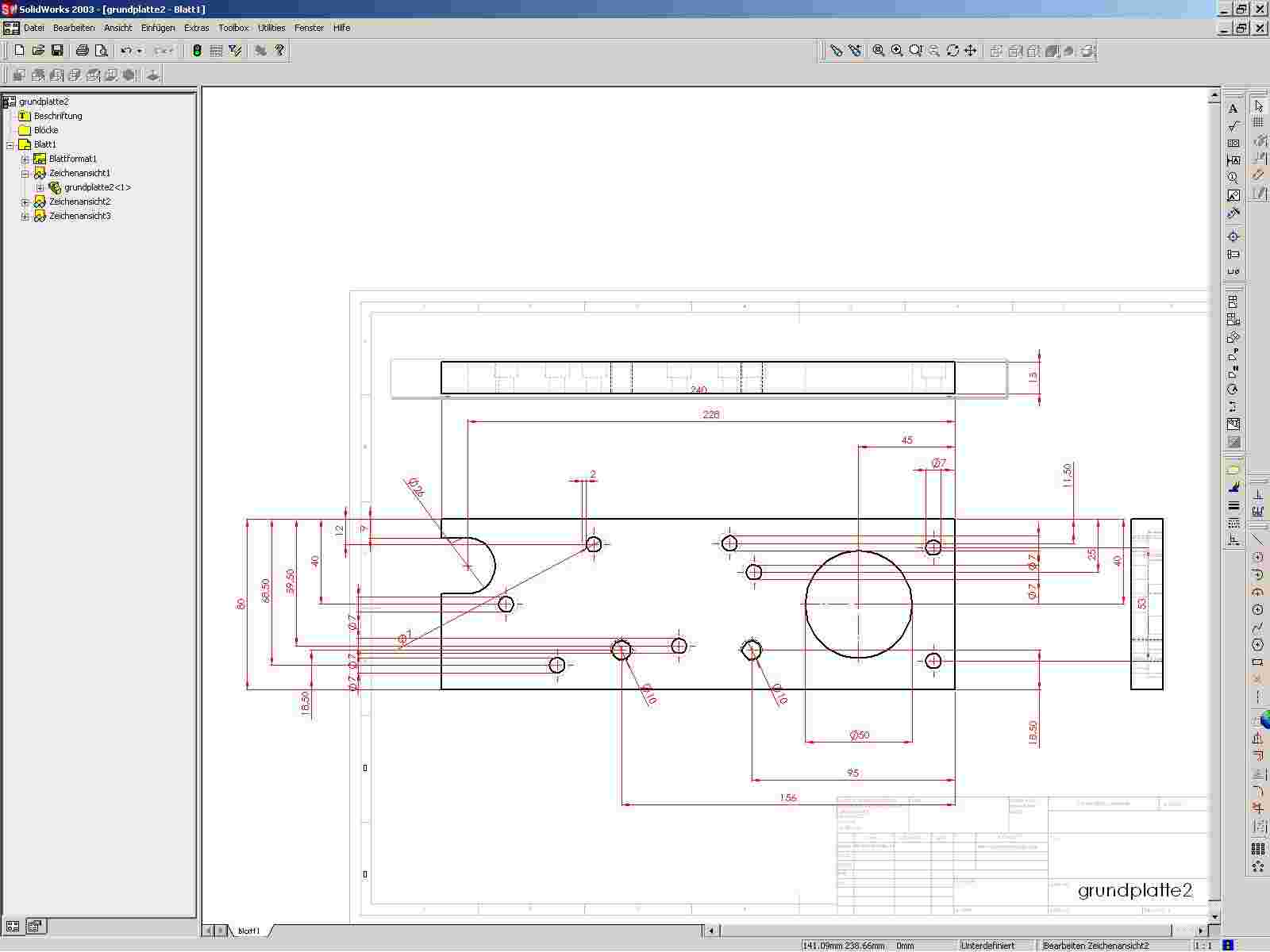

Hallo liebe Leute!
Werde mit dem automatischen Zeichnungsbemaßungssystem irgendwie nicht glücklich…  Die automatischen Bemaßungen sind alle irgendwie chaotisch angeordnet. Gibt es irgendwie eine Möglichkeit, das zu ändern? Weiterhin bemaßt es meine schönen Gewindebohrungen nicht mit M sondern mit einem stink normalem Durchmesserzeichen…

meiner Meinung nach sollte man, um vernünftige Bemaßung zu erhalten, die Finger von der automatischen Bemaßung lassen. Entweder Modellbemaßung verwenden oder in der Zeichnung neu bemaßen - geht meistens schneller.
Will man dagegen importierte Teile, welche man meistens ohne Bemaßung und Beziehungen erhält, schnell und ohne großen Aufwand zu definieren, kann man die automatische Bemaßung gebrauchen.
Um Durchmesserzeichen in M zu ändern, gibt es ein Makro (war schon mal in einem anderen Beitrag, hänge es trotzdem nochmal an.

Wir benutzen die Automatische Bemaßung nicht, sondern setzen die Maße so in die Zeichnung wie wir sie benötigen und vor allem so Normgerecht wie möglich.
Die Service Packs werden immer auf der SW Hompage im Suportbereich für die Subkriptionskunden zum Douwnload zur Verfügung gestellt.
Evtl. auch als CD über deinen SW Händler zu beziehen.
Die neuen Versionen (die nächste ist SW 2004) kommen über deinen SW Händler per Post.
Für das "M" bei Gewinden auszutauschen habe ich ein Makro von Stefans Makro-Tauschbörse http://solidworks.cad.de/mm_boerse.htm

mir fällt gerade ein, daß es hilfreich wäre die Funktion des Makros zu erklären:
Durchmesserbemaßungen, welche das M bekommen sollen, selektieren und dann das Makro (in SWXSolidWorks einbinden, mit Shortcut versehen) starten.

das mit dem Script klappt ja wunderbar! danke noch mal an alle die geantwortet haben...  bis dann
