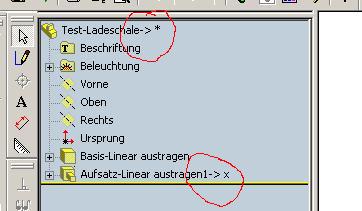

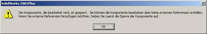

ich habe folgendes Problem:
Aus der BG heraus will ich ein Einzelteil editieren. Dazu will ich Kanten übernehmen. Bisher war das nie ein Problem, aber eben taucht diese Fehlermeldung auf: (siehe *.jpg).
Seit wann kann man Teile sperren?
Ich nehme mal an SWXSolidWorks meint die externen Referenzen und nicht das Teil selbst , aber jetzt kommts:
Die exRef's der einzelnen Features sind alle gebrochen  (->x)
Die Tabelle mit den Referenzen ist leer
Das Teil selbst wird jedoch mit gesperrten Ref'S gezeigt: (->*)
Was nun? Wie bekomme ich nicht vorhandene Ref's entsperrt

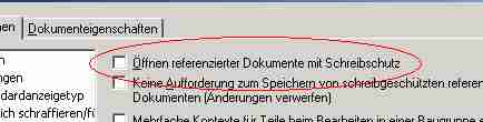

Hallo guischmi,
eventuell eingestellt :
Öffnen refrenzierter Dokumente mit Schreibschutz?

@ Armin
Nö,

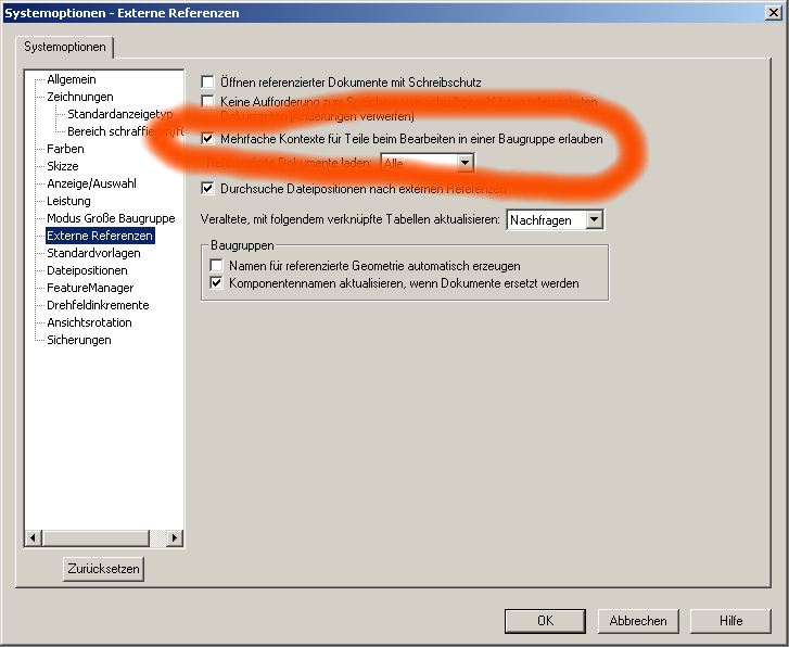

Hallo Vudi Röller
Wen dir das zu lange dauert Definiere dir doch Shortcut auf der Tastatur (Extras =>Anpassen =>Tastatur)

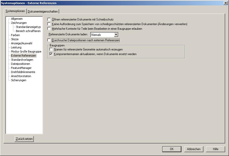

erstellt am: 22. Jul. 2003 16:09    Editieren oder löschen Sie diesen Beitrag!  <-- editieren / zitieren -->   Antwort mit Zitat in Fett Antwort mit kursivem Zitat    Unities abgeben: 1 Unity (wenig hilfreich, aber dennoch)2 Unities3 Unities4 Unities5 Unities6 Unities7 Unities8 Unities9 Unities10 Unities Nur für guischmi 10 Unities + Antwort hilfreich
Versuchs mal mit dem Häckchen........

@ Hoshi:
nope
@ Michele:
ÄÄH
BTWBy the way = Nebenbei bemerkt ich vermute mal vage ein beschädigtes Teil. Die Referenztabelle ist ja leer, aber angezeigt (und an die BG "übergeben?") wird (->*).

Das Teil zeigt in der "Kopfzeile" des Featurebaums (->*), also gesperrt. In der BG werden auch gesperrte Refs gemeldet (->*).
Die einzelnen Features mit Refs zeigen gebrochene Refs (->x).

@all:
Was seht Ihr, wenn Ihr das Teil aufmacht?
So siehts bei mir aus:
Feature: Ref gebrochen
Teil:    Ref gesperrt
..und bei Euch??

Hallo Guido,
jau, sieht bei mir genau so aus. Ich denke, dass ist ein Fehler in der Darstellung, der irgendwann mal aufgrund eines "alten" Fehlers in der 2001Plus reingekommen ist und nicht mehr aktualisiert wird.
