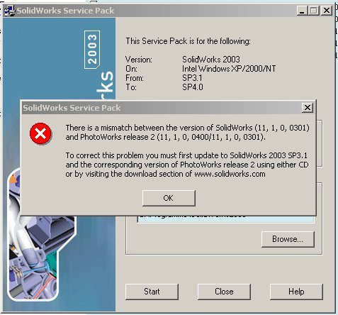

bei der Installation des SP4 kam angehängte Fehlermeldung.
Wir arbeiten mit SWXSolidWorks 2003 Office, SP 3.1.
Wie kann dieses Problem behoben werden?

Hast du ev. noch die "alte" Version von PhotoWorks installiert?
Falls du´s noch nicht gemacht hast - du mußt zuerst das Update für PhotoWorks 2 runterladen und installieren!

hab ich auch gehabt, auch beim Update von 3.1 auf 4.0 (zu Hause); Mike hat Recht, das hängt mit PhotWorks 2 zusammen. Da ich keine Lust hatte alles noch einmal zu installieren hab ich mich entschlossen, auf PhotoWorks 2 zunächst mal zu verzichten (neu installieren kann ich immer noch) und hab einfach den gesamten photoworks-Ordner aus dem SW2003 Installationsverzeichnis gelöscht und siehe da: der Update funktioniert wieder (da er ja das PhotoWorks2 nicht mehr findet).

Bei mir ging die Installation problemlos...
