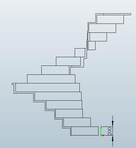

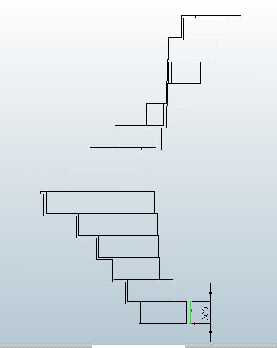

Liebe Cad – Spezialisten,
Hat sich schon mal jemand von euch an einer halbgewendelten Treppe versucht? Wenn sich die voll parametrisierbar zeichnen lässt, dann lohnt sich für mich der Einstieg in die 3D Welt. Wer kann mir da weiterhelfen? Am liebsten mit Solidworks 2001, aber bitte, ich will nichts unnötig einschränken, wenn es auf einer anderen Schiene viel besser gelingt. Ziel: es sollen schliesslich  Stahltreppen bebaut werden können. Zur Illustration der Grundriss einer Trepp als pdf. Na dann mal los!

Treppe.pdf
Danke, aber die Treppen im Forum habe ich mir bereits angeschaut. zur besseren Illustration hier eine 3D Ansicht. So eine Wangentreppe mit geschwungenen Blechen, korrektem Verzug der Tritte, das scheint doch schon etliches schwieriger zu sein, als eine Wendeltreppe.

Hallo qusi,
ist ja ganz interessant deine Treppe, wäre sicher eine gute Konstruktionsübung. Leider verstehe ich nichts von Treppen und weiß daher nicht genau was du steuern möchtest.
Die Höhe der einzelnen Treppenstufen ist sicher nicht das Problem diese können sehr einfach mit einer Formel berechnet werden.
Verändert sich bei einer längeren Treppe nur das Stufenmaß 250 oder soll sich auch die Stufenanzahl verändern?
Soll die ganze nur ein einzelnes Modell sein oder das ganze gleich eine ganze Baugruppe generiert werden?
Bitte erkläre mir wie du das Modell steuern möchtest.

OK, Helmi, sieht gut aus, und wie hast Du das angepackt ?

erstellt am: 13. Jul. 2003 11:01    Editieren oder löschen Sie diesen Beitrag!  <-- editieren / zitieren -->   Antwort mit Zitat in Fett Antwort mit kursivem Zitat    Unities abgeben: 1 Unity (wenig hilfreich, aber dennoch)2 Unities3 Unities4 Unities5 Unities6 Unities7 Unities8 Unities9 Unities10 Unities Nur für qusi 10 Unities + Antwort hilfreich
treppe_130703.zip
Hallo qusi,
habe gerade ein Modell gebastelt in SW2001  . Du kannst die Stufenbreite, Stufenhöhe, und die Wandstärke variieren.
