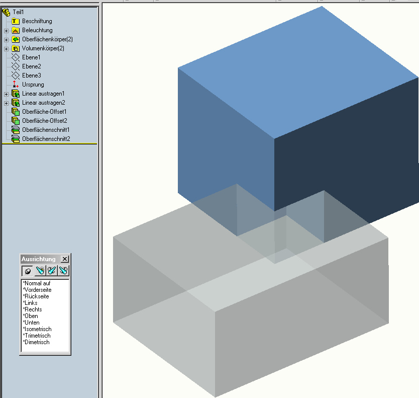

Hallo Faes und Hans,
so wie ich's verstanden habe sollen die beiden Körper ja gerade nicht kombiniert werden, sondern es sollen weiterhin 2 Volumenkörper sein, bei denen jeweils die gemeinsame Schnittmenge entfernt ist.
Das geht, glaube ich, mit kombinieren nicht.
Da würde ich mit Oberfläche Offset 0 oder Oberflächen zusammenfügen die Oberfläche des einen Körpers ableiten und mit "Schnitt mit Oberfläche" den anderen Körper beschneiden und umgekehrt.

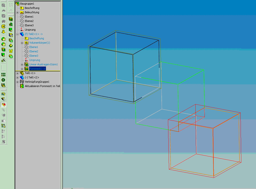

Die Funktion heisst Formnest, in der Baugruppe auf Teil bearbeiten Formnest bei Gusswerkzeuge, Teil wählen das schneidet und fertig
Tschö
Sry fürs Gif
[Diese Nachricht wurde von brainseks am 11. Juli 2003 editiert.]

Hallo Richard, hallo Brainseks
Vielen Dank für die Hilfe! Mit dem Tipp vom Hans habe ich mein Problem lösen können.
Der Tipp von Brainseks kann ich nicht ganz nachvollziehen. Ich habe zwei Volumenkörper in einer Teile-Datei und nicht eine Baugruppe mit zwei Teile. Ein Formnest kann ich, so glaube ich, nur in einer Baugruppe mit mehreren Teile erstellen.
