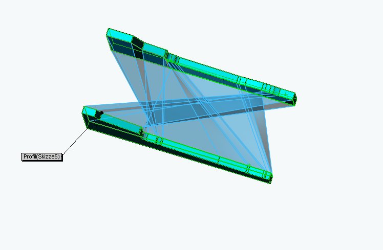

Hallo Zusammen,
ich möchte eine Schnittausformung vornehmen, und habe dabei folgendes Problem. Die Ausformung klappt zwar, jedoch überkreuz. Ich habe schon folgende Schritte unternohmen.
- Koordinatensystem der inportierten Skizze mit dem bestehenden      Feature abgeglichen.
- Skizze gedreht
Weiß jetzt einfach nicht mehr weiter.
Vielen Dank für euer Hilfe im voraus
Gruß pascal

Hallo Pascal
Man muss ja zwei Skizzen anwählen um den Schnitt auszuführen. Nun ist es wichtig, dass man die zwei Skizzen nicht einfach an einer beliebigen Stelle auswählt (anklickt), sonder möglichst an den Stellen (Eckpunkte), wo sich dann auch eine „Schnitt“-Kannte bildet, die vom Punkt „A“ in der Skizze „1“ zum Punkt „B“ in der  Skizze „2“ verläuft.  So wie Du das willst, ohne zu kreuzen!
Ich hoffe, meine Erklärung ist nachvollziehbar…!

Hy,
evtl. hilft hier auch eine Leitkurve, um das Prblem zu beheben!!!

Jo Leitkurve ist das Zauberwort, bei komplexeren Skizzen mehrere Leitkurven verwenden (Eckpunkte der beiden oder mehreren Skizzen miteinander verbinden)
