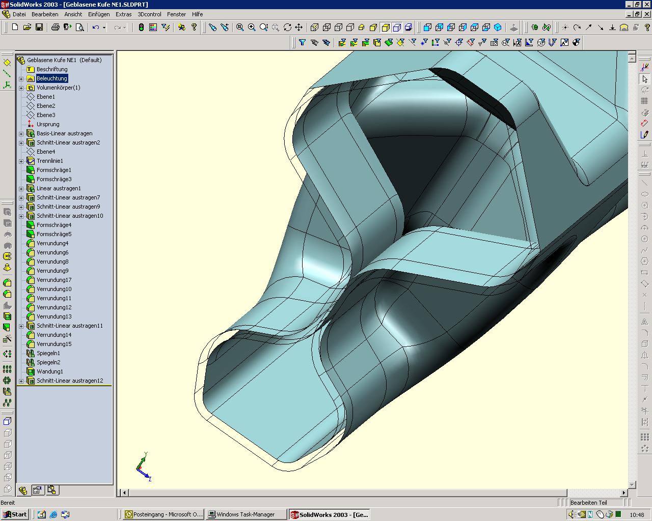

Hilfe Leute,
in einem Prt will SW an einer Stelle nicht das Modell Schneiden ("stellen Sie sicher, dass der Schnitt durch das Modell verläuft"). Das betrifft sowohl den Schnitt in der Zeichnung, als auch die Schnitt-Ansicht in Prt/Baugruppe. Leider sind da relevante Details die ich darstellen muss. Der Bereich ist ca 20mm breit der nicht geschnitten werden will, davor und dahinter geht es. Ich kann aber auch keine Fehler entdecken. Oberflächen sind ausgeblendet. SP ist 2.0. Nach einem update funktionierte die Wandung nicht mehr und nach zwei Tagen vergeblichen umstellen der Features habe ich SW neu installiert damit ich überhaupt an dem Projekt weiterarbeiten kann.

Hallo Robert
Prüf mal, ob die Schnittlinie tangential an einer Bohrung liegt, oder ob die Wandung eine Berührungsstelle hat, die Null auf Null liegt.

Hier noch ein Bild zum besseren Verständnis. In diesem Falle konnte ich auch keinen Schnitt durch die Mitte legen, sondern musste die Schnittlinie auch versetzen. Die Wandung ist hier sogar überlappend. Man sieht hier ganz deutlich, wie SWXSolidWorks Probleme mit der Darstellung des Wandungsfeatures hat.

hm, Berührungsstelle null auf null? kann sein. Ringförmig musste ich die Wandstärke erhöhen. Da er linear austragen bis nächste oder Oberfläche kategorisch verweigert weil er fast tangential zur bestehenden Wand austragen musste, hatte habe ich das einzige genommen was er mir anbot, das war dann ein Dünnes Feature. Auf diesem Feature basiern fast 200 weitere Features und einige Wochen Arbeit. So ein Sch...
Ich habe übrigens gerade festgestellt, dass der Schnitt gelingt wenn ich die Schnittlinie soweit verkürze, dass sie nicht mehr durch die Wandung läuft. Aber da nutzt sie mir nix :-(
Als Verbesserung für SW 2004 würde ich bessere psychologische Betreuung und einen Priester vorschlagen ;-)

Hallo Robert,
meist hilft in solchen Fällen schon eine minimale Verschiebung der Schnittskizze z.B. um 0,001mm was dann weder am 3D-Modell noch in der Zeichnung auffällt.
Vielleicht hift's ja auch hier.

Hallo Richard
danke, den Trick benutze ich auch ab und zu aber diesmal sind es 20 mm um die ich verschieben muss. Da bin ich einfach nicht mehr in dem Bereich den ich darstellen muss. :-(
