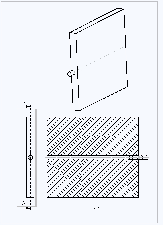

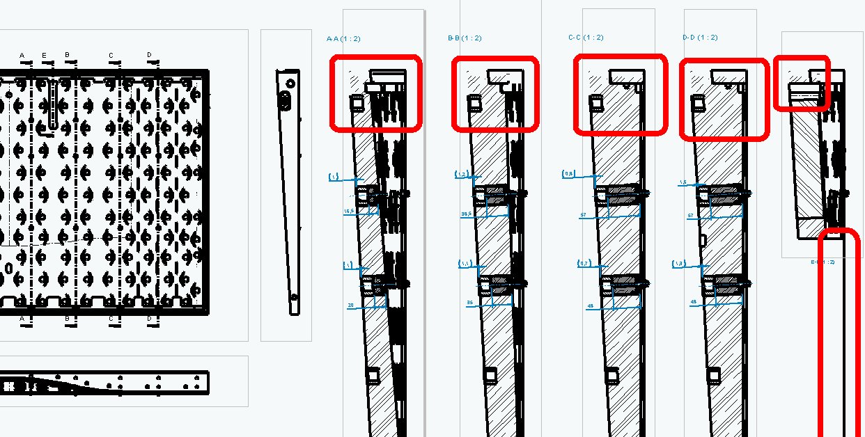

Hallo Solidworker;
Was muß man machen, um eine vernünftige Zeichnungsableitung zu bekommen? Die Linien mit einem Tuschefüller auf dem Bildschirm nachziehen??

Hallo Thomas,
hast Du schon mal versucht, unter Extras - Optionen - Dokumenteneigenschaften - Bildqualität den Regler oben mit "benutzerdefiniert" ganz nach rechts zu ziehen? Hatte damit meistens gute Erfolge. Ansonsten GraKa - Treiber optimieren....

Hallo Thomas,
wenn ich bei mir eine Zeichnungsansicht mit verdeckten Linie erstelle sieht es (erst) auch so aus. Kurz auf "Drahtdarstellung" geklickt und dann wieder zurück auf "verdeckte Linien in Grau" und alle Linien sind da.

Moin Zusammen!
Ich dachte ich habe eine Idee, musste allerdings feststellen, dass es das nicht ist. Wenn Interferenzen in einer Baugruppe sind, werden (bei mir?) die Kanten der betreffenden Teile nicht dargestellt, aber eben nicht bei Schnitten, sondern nur bei isometrischer Darstellung.
Das hat mich auch schon in den Wahnsinn getrieben, wenn ich für die technische Doku verschiedene Ansichten benötige....

Ursprung dieser fehlenden Linien sind zu 95% irgendwelche Interferenzen (Überlappungen)in der Baugruppe und sind sie noch so klein.
Zumindest ist es bei mir so, dass, wenn ich solche Probleme habe, immer eine Interferenz dahinter steckt. Interferenz beseitig -> Linien da...

Hallo SolidWorker;
Ich hab's gefunden. Hat auch nur 7 Stunden gedauert.
Ursache:
Innerhalb eines Parts (der großen Platte) der Baugruppe gab es einen Oberflächenkörper, der nicht ausgeblendet war. Da Oberflächenkörper in den Zeichnungsableitungen "randlos" sind, jedoch die dahinter liegenden Konturen abdecken, kommt so eine merkwürdige Ableitung der Zeichnung zustande. Das ganze wird noch dadurch verkompliziert, daß der Oberflächenkörper scheinbar nicht das Schraffieren der im Schnitt dargestellten Parts verhindert.
Nach dem Ausblenden der Oberfläche sieht jetzt alles i.O. aus.
