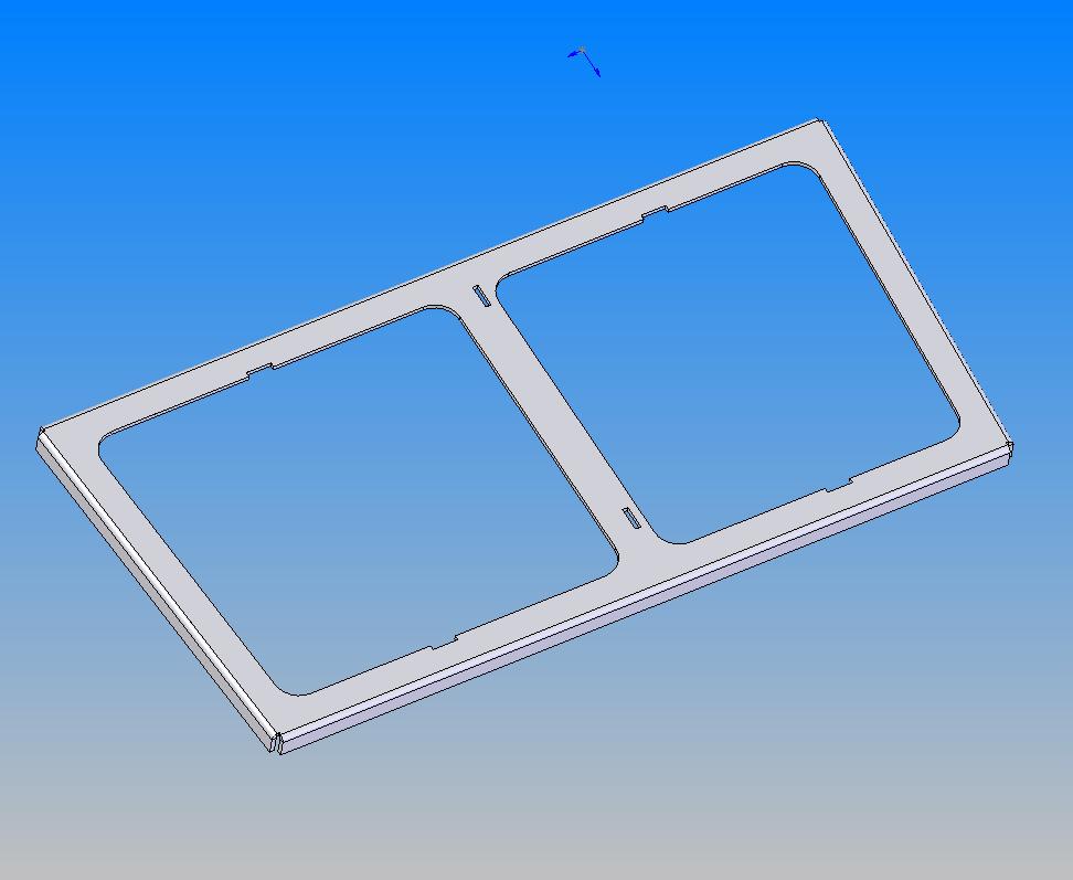

1: ein Rundstahl 310mm lang 1tes Ende 50mm auf 140Grad abgekantet. 2tes Ende Gerung 45 grad gesägt.
Frage ist wie, mir tränen schon die Augen vom Hilfethemen lesen.
2: ein trapezförmiger Blechzuschnitt bei dem alle 4 Kanten um 30mm -90 grad abgekantet wurden, mit dem Werkzeug "Ecke schließen" komm ich nicht weiter (wie dann???).
ich würde mich freuen wenn ich da bald weiter machen könnte.
Danke im voraus.

Hallo Thomas,
Erst mal willkommen im Forum - kann es sein, daß du noch keine SWXSolidWorks Schulung gemacht hast?
1. Kreis entlang Bahn austragen - Gehrung mit einem linearen Schnitt!
2. Hast du das Teil mit Blechfeatures erstellt? Stell es mal ins Forum, dann kann ich es mir anschauen und dir sagen was du falsch machst!

Datei häng ich als *.jpp mal ran(wenn ich das hinbekomme)

Hallo Thomas,
Stell doch bitte das SWXSolidWorks Teil rein (sldprt) - am Bild kann ich leider nichts ausprobieren  !
Teil einfach in ein Zip verpacken und dann anhängen!

Ich denke das Problem ist, daß die Kantungen nicht im rechten Winkel aufeinander stehen! So kann keine geschlossene Ecke erzeugt werden!
(Weil es zu einer Kollision kommt!)

ich hoffe ich hab dich richtig verstanden.
Also mal sehen, ich hab ja oben schon geschrieben das das teil an sich trapezförmig ist, und alle Kanten sind 30mm x 90 grad abgekantet.
Dann müßte es ja daran liegen , das die Flächen kollidieren.
Denn beide Kantensind ja gleich und im rechten winkel***grübelgrübelgrübel***
weiß noch jemand Abhilfe für das Problem.

Hi Thomas,
ich mache mein Belechzeugs nach dem beiliegenden Muster.
1.) Solid modellieren und Schlitzen
2.) Biegung einfügen
3.) eventuell Kleinigkeiten nachbearbeiten an der abgewickelten Blechgeometrie mit anschließendem zurückfalten
Vorteil: Wesentlich bessere Kontrolle über das Aussehen des fertigen Teiles im Bereich der Freischnitte und Stöße und weniger Einschränkungen beim Erstellen der Geometrie.

Hallo Thomas,
ich habs mal so probiert. (Siehe Anhang)
Hoffe gehelft zu haben
