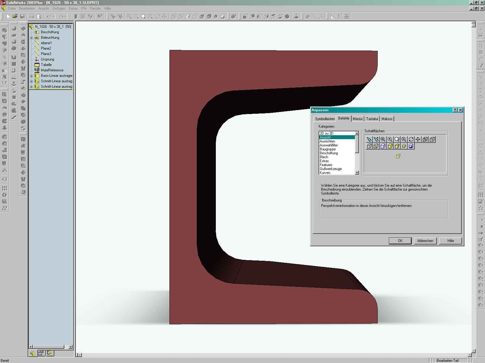

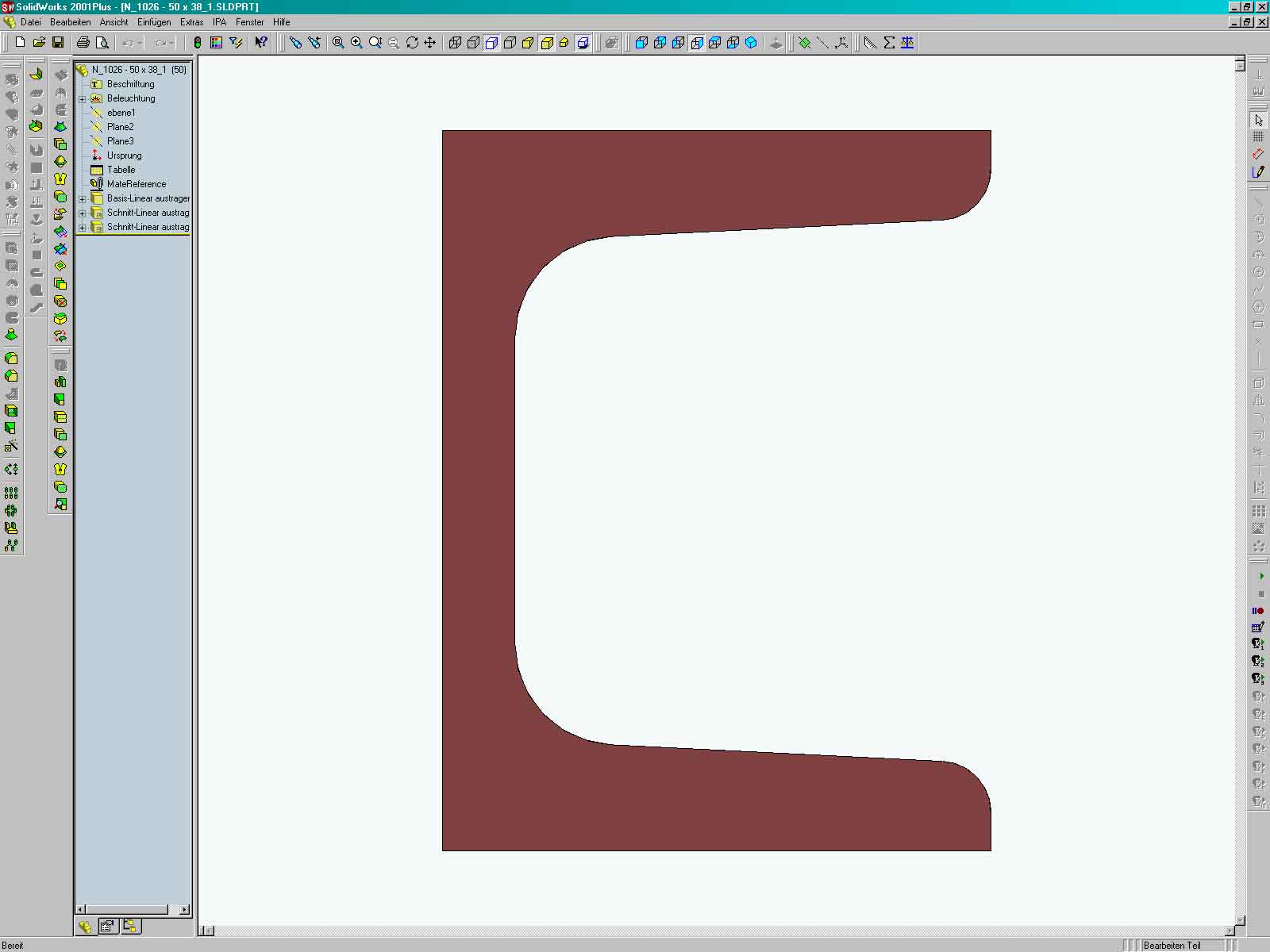

Hallo Anna,
Du musst das Modell nicht so drehen, wie Du es nachher auf der Zeichnung haben willst.
SWXSolidWorks hat einen Standard-Button, der aber leider nicht bei der Standard
Installation im Menu auftaucht. Du mußt Ihn über EXTRAS -> ANPASSEN ->
BEFEHLE -> ANSICHT in Deine SWXSolidWorks Anichtsleiste hineinziehen.
Anbei drei Screen-Shots.
CADMike
