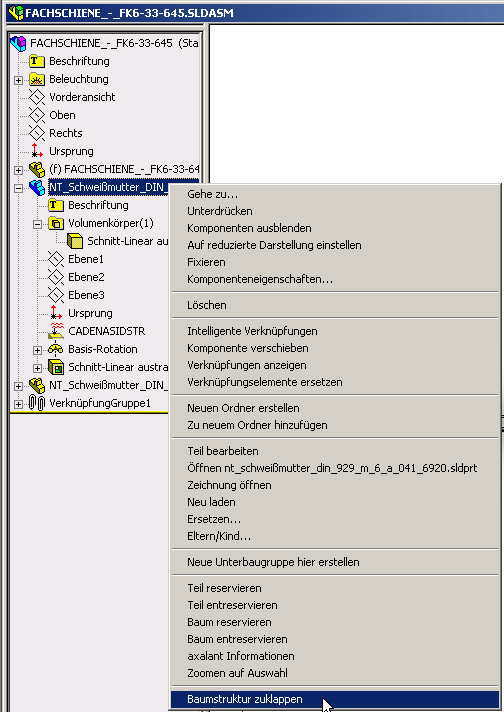

ich habe drei Fragen zum Featuremanager. Sind zwar nur lästige Problem'chen, aber....
1.
Die Funktion Baumstruktur zuklappen (rechte Maustaste im Featuremanager) ist im Kontextmenue nur ganz oben im Featurebaum verfügbar.

zu 1: die Funktion ist schon auch auf Komponenten vorhanden, aber wahrscheinlich nicht so, wie du es dir vorstellst. Das "Baumstruktur zuklappen" bezieht sich immer auf den Knoten im Featuremanager, den du mit der rechten Maustaste anklickst. Wenn du also in einer Komponente auch noch weiter aufgeklappt hast kommt auch dort diese Funktion im RMB-Menu (siehe Bild).

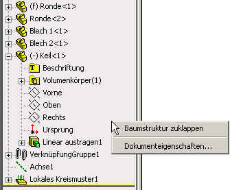

Original erstellt von maximal:
Bei einem langen Featurebaum ist es halt oft lästig immer ganz nach oben zu gehen um den Baum komplett zu minimieren. Ansonsten ist die Funktion schon klar.
Ich kann dein Problem nicht nachvollziehen, bei mir funktioniert das Zuklappen der Baumstruktur an jeder Stelle des Featurbaumes, vorausgesetzt ich klicke in einen leeren Bereich. Siehe Bildchen.

Schande über mich..... Warum habe ich nie in den freien Bereich geklickt?

Hallo Oldie,
wow, den kannte ich auch noch nicht.
Musste ich direkt probieren und funtkioniert tadellos. Man muss nur darauf achten, das nichts im Featuremanager selektiert ist, sonst kommt wieder das dazu passende Menu ...
